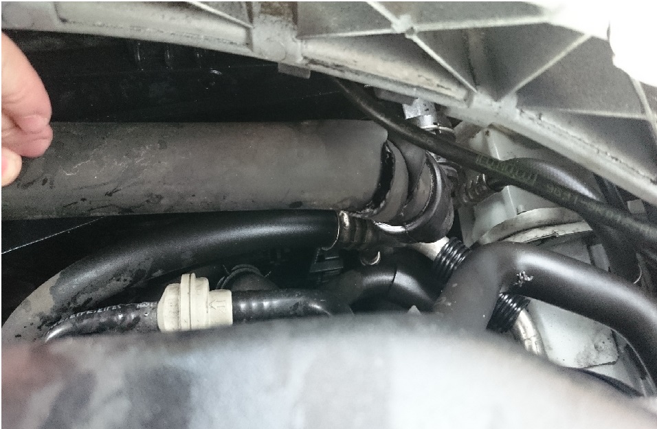

Při dojezdu domů po cca 40km jízdy evidentně výbuch hadice od chladiče, s tím spojený MEGA oblak bílého dýmu úplně všude a pak už radši odtah :/
prvním projevem bylo to že přestalo jit topení pak stoupala teplota a pak už skoro doma bílý oblak :( nic veselého, možná i těsnění na válcích :(
Už moc nechybělo a oslavil by první rok bez servisu :-)

voda, všude byla rozstříknutá červená voda :/

To je divny, ten tlak mel jit mimo pretlakovym ventilem a ne urvat hadici. :nixw: Kolik to ma najeto?

230 no, to že kleklo prvně to topeni značí asi průšvih no

napis pak zjistenou zavadu, zajima me, proc to urvalo hadici

Tak hadice vyměněna a vše vypadá v pořádku, takže problem byl v tom že hadice někde začala lehce propouštět.... čímž jsem pozvolna přišel a velkou část vody a když jsem pak skoro doma vjel na krůháč tak jsem zbytek vody hrknul do přehřátého motoru... ta bleskurychle zplynovala a rozervala hadici. Tot je snad konec tohoto příběhu :-) dost možná za to může zvířátko zvané kuna a tím plynule přejdu k otázce na Vás spoluforďáci...
