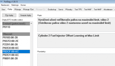

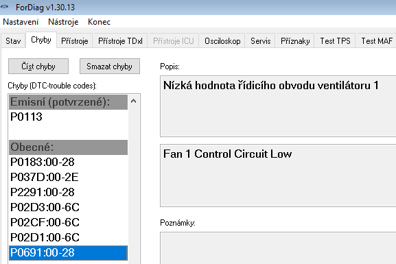

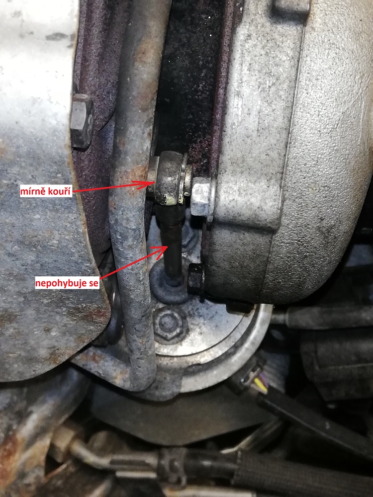

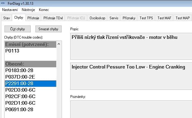

Zde jsem si všiml, že se nepohybuje taková tyčka od turba a mírně z ní vychází kouř viz. obrázek. Přikládám i odkaz na zvukový záznam s kolísáním otáček a při vypnutí motoru takový divný odfukující zvuk, jako by bylo někde hodně vzduchu.
http://sw4all.cz/Ford%20focus%20III%201.6%20tdci.mp3
ForDiag nahlásil tyto chyby:
P0113
P0183
P037D
P2291
P02D3
P02CF
P02D1
P0691
viz. obrázky. Prosím o vaše názory a návrhy k odstranění závad.
Děkuji

Tiahlo na turbe ma po starte zist dole,je to geometria.
(ak si pozeral do filtra tak je tam vzduchuuu

To táhlo u turba se po startu zasunulo cca. o 1 cm.

* nutné pročištění EGR
Zítra napíšu cenu oprav.
* v servisu nasadil vývěvu a je zavzdušněna pal. soustava
* zjištěn jeden miniaturní prosak u vedení paliva
* špatný podtlakový ventil turba
