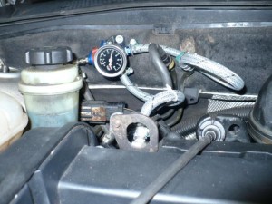

Příspěvek od petulak » 19.01.2019 12:06
lišta: jestli drží tlak,
60 let 002.jpg (23.45 KiB) Zobrazeno 3715 x
