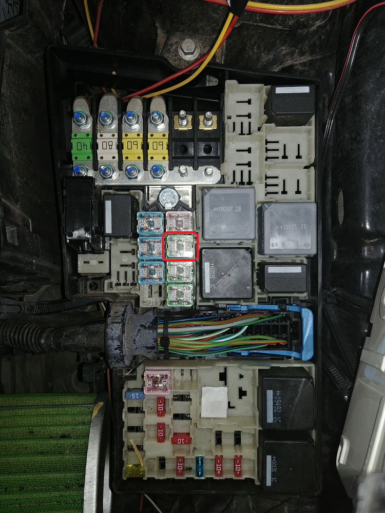

Mam dost neprijemny problem. Zacalo to za jazdy vypadkami radia (ako by sa resetlo, zhaslo a znovu nabehlo, pocut nacitavanie map). Myslel som, ze odchadza radio, uz som sa pripravoval na mastnu opravu. Nasledne zacal za jazdy cukat motor. Na chvilu vypadol, zhaslo radio aj kontrolky, motor zotrvacnostou nabehol a isiel dalej. Diagnostika neukazala nic (opakovane kontrolovane OBDII na BT a Torque na mobile, neviem ci to staci, ale na viacerych autach som to uspesne pouzil, ked signalizovalo nejaky problem), kazdopadne ani ziadna kontrolka nesvieti. Neskor sa stavalo, ze motor zhasol pri preradovani (vyslapnuta spojka) a uz nenabehol (vsetko na chvilu zhaslo). Par krat v dost nebezpecnych situaciach v premavke. Odstavil som na krajnici, nastartoval a vsetko sa zdalo v poriadku. Niekedy sa to opakovalo pocas jazdy, inokedy som jazdil 100-ky km a nic. Potom par krat motor nenaskocil a musel som startovat kablami (baterka ukazovala pod 10V). Tak som myslel, ze baterka. Kupil som novu a po case sa to opakovalo zas. Tak som odpojil dorabane svetla v kufri aj denne svietenie. Chvilu to jazdilo bez problemov (mozno to bolo tym, ze bolo sucho). No pred par dnami som bol na Wapke (bezne som chodil, nebol problem) a cestou domov to zase zacalo vypadavat a po par 100-vkach metrov dokonca vsetko zhaslo na ceste a auto bolo mrtve (ani vystrazne nesli). Nova nabita baterka ukazovala 8V a privod ku kladnemu polu bol velmi horuci. Odpojil som ho na par sekund, znova zapojil a vsetko sa tvarilo akoby sa nic nestalo, ziadna kontrolka, ziadna chyba (opat cez Torque), baterka ukazovala 12,6V.

Dostal som echo, ze by mohlo blbnut rele c.12 - Relé zapaľovania 15l:
(Mam skusenost len so standardnymy, ako tie cierne kocky vpravo.)
Skusal som tahat, no nechcem nieco urvat...
Mozem ho podla vas docasne vymenit za c.16 - Vyhrievané čelné sklo, ľavá strana (uplne dole v rovnakom rade, tiez ma 40A)?
Dakujem.
Neviete prosim, ako sa tieto rele vyberaju?
Dakujem.
- Příspěvky: 24833
Re: zkrat baterie bez prasknuti pojistek
rele vytahnes silou - prohazovat muzes jen se stejnou velikosti a barvou

Tak som ich prehodil a zatial som spravil cca. 70km bez problemov, tak uvidime...
(Len pre uplnost, vraj to nie je rele, ale poistka, to mi povedal jeden elektrikar, ktoremu som to ukazoval, ma to len dva kontakty.)

Je to pojistka, však je na ní aji napsaná hodnota A. Na vnitřní straně deklíku je popis čemu patří která.

No, len v navode je "Rele zapalovania", a mne nedobilo, ze to nie je popis tej suciastky, ale istenej suciastky.
(A s takouto poistkou som zatial nemal docinenia... inach chlapik pozrel na tu vymenenu a vraj je dobra... ze by len kontakt?)
Inac elektrikar mi hovoril, ze teraz je vela zatecenych aut (boli u nas pred par tyzdnami extremne dazde), ze by to typoval na problem s riadiacou jednotkou pod baterkou... Tam take nieco je?

Neviete prosim ktore rele je rele zapalovania?
(Nasiel som tu len odkaz na popis rele pre Mondeo.)
- Příspěvky: 24833
opravdu rele? pak by to melo byt R8 v motorove pojistkovnici
