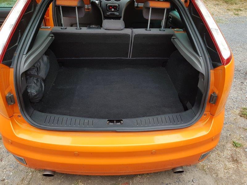

Dobrej den, chci se zeptat jestli bylo mozne u ff2 st za priplatek poridit dvojitou podlahu v kufru s dojezdovou rezervou.Sice sem to nikde nikdy nevidel a ani o tom neslysel, ale za zeptani clovek nic neda

rezerva nebyla - vyfuky neumoznuji mit hlubsi podlahu

To vim ze kvuli vyfuku nebyla normalni rezerva, ale myslel sem jestli nebylo dvojite dno v kufru a v nem schovana ta dojezdovka.U jedne fotky v inzeratech se mi zdalo ze byl kufr nejak mnelkej tak mne napadlo to dvojity dno.

tak tedy presneji: ani dojezdova rezerva nebyla

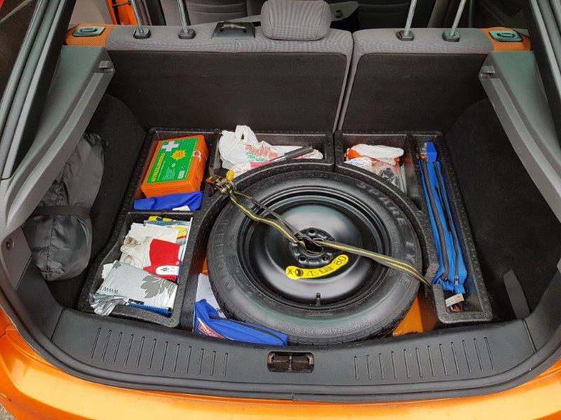

Já mám dojezdové kolo v ST už asi 10let. Výplň okolo rezervy je standardní fordí díl, dojezdové kolo je chycené na oka v podlaze pomocí malé kurty. Zmenčí se sice objem kufru, ale za tu jistotu hlavně v cizině mi to stojí. Navíc mám ještě úložný prostor na hever, lékárničku, klíč na kola a další krámy. Krycí koberec je upravený z focusu kombi.

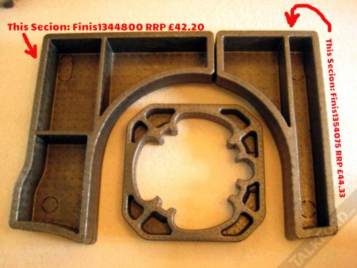

zdarec nikde ten díl nemohu nalézt ?

Mělo by to být číslo dílu 1344800 a 1354075, ale raději bych to nechal ověřit u někoho, kdo má přístup do katalogu dílů Ford.
