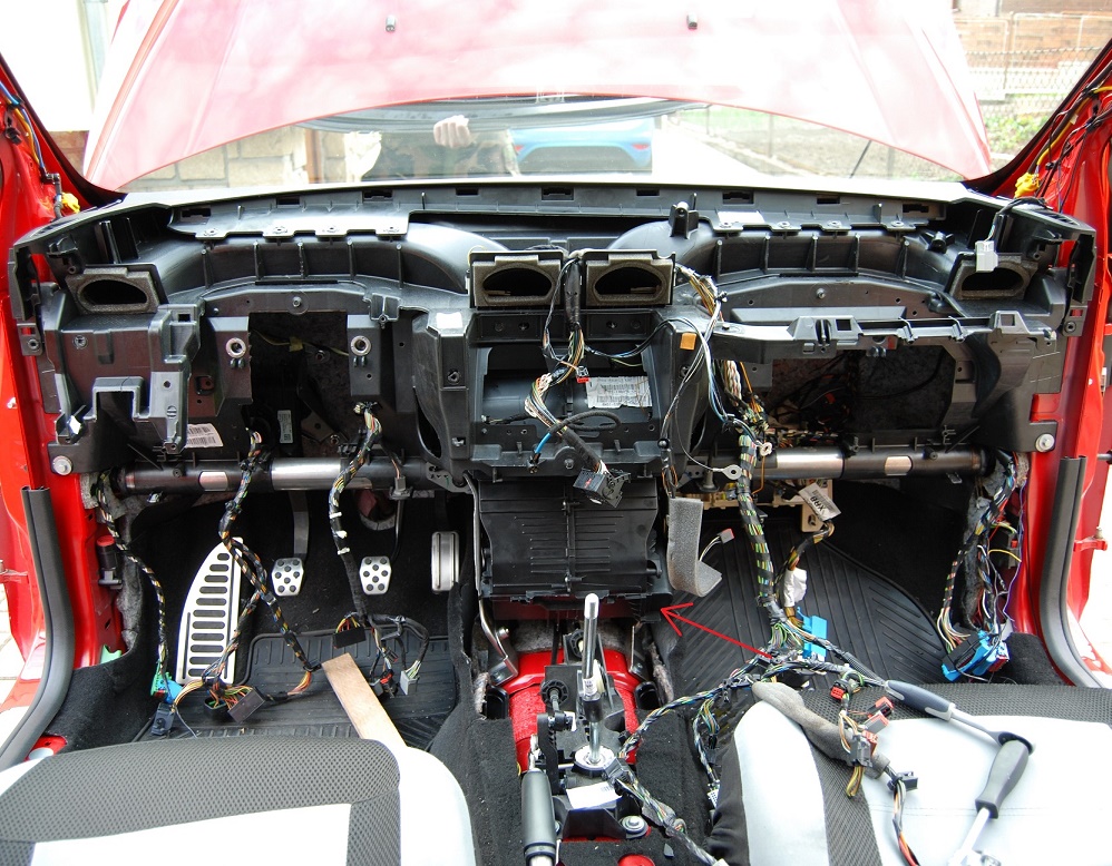

Zdar. Po cestě mi kape, na nohy voda, dokonce mi přijde, že z jedné strany teplá a z druhé studená, ale to už nevím, ale pravidelně, koukám, že je to i rezavé. Někde jsem našel, že asi něco bude ucpané, ale nedopátral jsem se co, nejsem mechanik, ale rád bych to nějak dal do kupy. Mohl by mě někdo navést? :) Děkuji

Kondenzovaná voda z výparniku klimatizace? Tedy ucpaný odtok.

ta rez mi prijde dost vysoko - muze Ti zatekat gumou kolem celnihio skla, nebo tect hladici kapalina z topeni (neubyva Ti?)
procti si http://www.ford-focus.cz/forum/viewtopi ... =65&t=3353 a http://www.ford-focus.cz/forum/viewtopic.php?f=8&t=5385
a pokracuj v prislusnem vlaknu
