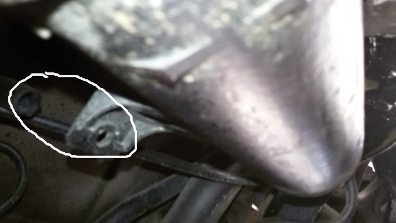

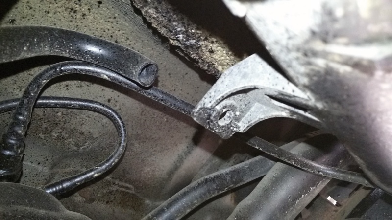

Zdravím,
jelikož si nevím moc rady, potřeboval bych popsat tuto část u nápravy a nádrže, viz foto.
Z hadičky již nic nevede, je to chybějící palivový filtr, ten ale Focus po fl již nemá, případně ještě, co je to za ten válec ?
(PS: Jen mimochodem, na technické před pár dny to ničemu nevadilo)
Předem děkuji
djdekl
Příspěvky: 4038
Bydliště: Praha 9
Příspěvek od djdekl » 16.07.2018 15:11
Asi nadobka s aktivnim uhlim.
