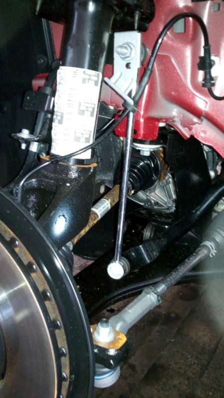

Jak je to s antikorozní ochranou podvozku u Focusu III (poFL)? Záleží na stupni výbavy, zemi výroby nebo podle toho, na který trh auto putuje? My jsme totiž právě koupili nový FFIII (výbava trend) v akci za 320 tisíc + další výbava (vyrobený v Německu, objednali jsme si ho - čili žádná skladovka) a rovnou z autosalonu jsme šli k našemu lakýrníkovi na ošetření podvozku a dutin (nájezd 44 km). A byli jsme rádi. Protože ten se držel za hlavu, když viděl, že podvozek vůbec není ošetřen... Když jsem si vyjel VIN, tak je tam uvedeno: Bez protikoroznĂ­ ochrany podvozku :wallbash:
V ceníku možnost příplatku za antikorozní ochranu podvozku není vůbec uvedena, prodejce na to taky neupozornil...

Také jsem se nestačil divit...po cestě ze salonu jsem se zastavil v pneuservisu...a jen jsem koukal...že, mi tom snad rezne před očima...zatím jen nelakované díly...ale tak brzy???...a také je už i povrchová koroze na výfuku... :D :cry: ...to ošetření bude opravdu potřeba. A nebo s tím nemám vůbec vyjíždět...? :lol: To jsem nečekal... Ale není se čemu divit...máme mírné klima - "bez protikorozní ochrany podvozku"...a nelze si ani objednat. Zřejmě to ošetřím raději sám...když jsem viděl fotoprezentaci některých servisů (nezakryté komponenty, opatlané, částečně s výfukem a pod..)...a ještě se s tím chlubí..? :? nechápu.

Asi máš pravdu...nesmím to tak prožívat :wink: ...jen mě to překvapilo... no. Ale, když to srovnám s jedničkovým, tak třeba poloosy nejsou ani dneska tak napadené...zřejmě to pod tou špínou není vidět... :D. Jinak jsem taky zvědavej jak dopadnu s tím nástřikem já...
