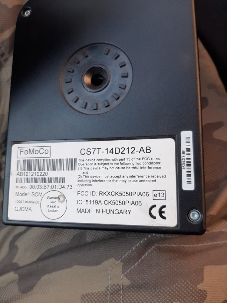

Odpojeni nezabralo. Aspon uz ale vim kde to je. Co dal?
- Příspěvky: 24867
Re: AUX nefunguje (na displeji)
jinej BTmodul ... jake tam mas ted oznaceni?
- Příspěvky: 19
- Registrován: 28.03.2021 17:15
- Příspěvky: 19
Dohledat jiny z vrakace by nemel byt problem. Cca 2500. Kolik by stal novy a kde ho sehnat?
- Příspěvky: 24867
novy je nasobne drazsi ... sezen si verzi AD (umi cestinu) ... pak to jen vymenis kus za kus
- Příspěvky: 19
Diky za rady . Az ji sezenu pripojim komentar, jak jsem dopadl.

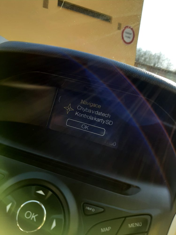

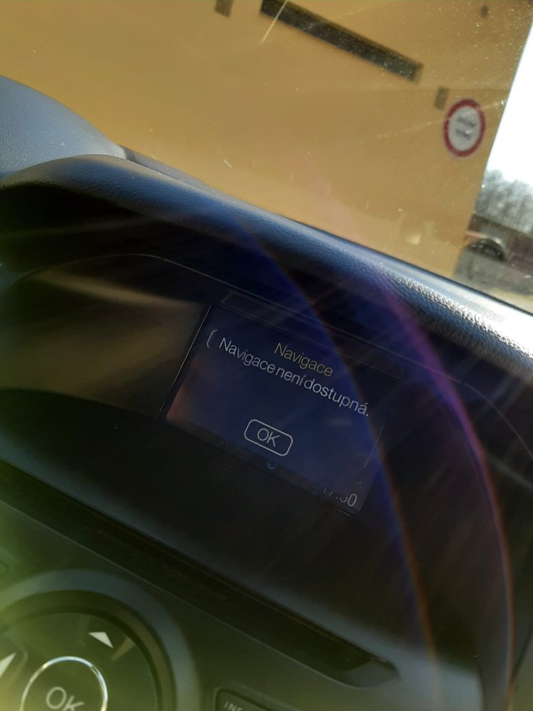

Jeste jsem BT nesehnal, ale zjistil jsem, ze mi nejde navigace. Mohlo to byt tim odpojenim baterky ?
- Příspěvky: 24867
spatne jsi vlozil navigacni SDkartu - slot je nad displejem (snad jsi ji nezlomil, kdyz jsi rozebiral stredovy panel)
- Příspěvky: 19
Ouuu. Tam se mi to malinko pricilo pri vraceni. Tak to mrknu. Diky.
