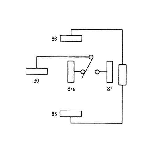

Tak jsem tam dal to relé a chová se to stejně, při nastartování a zakrytí čidla se rozsvítí světlomety a led se jen ztlumí ale nezhasnou. Asi to neumím zapojit nejsem automechanik :oops: .
Jsou tam kontakty 30, 87, 87a, 86, 85. můžeš mi poradit kam zapojit žlutej, bílej a černej drát?

DLR mají dva kabely k napájení, většinou červený +12V (u tebe asi bílý) a černý -12V. Napájecí +12V (červený) přeruš a připoj ho na rozpínací kontak na relátku. A relátko připoj třeba na parkovačku. Žlutý kabel nikam nepřipojuj, jeho funkci nahradí právě to relátko :)

Ahoj, jsem úplný hovado. :oops: Můžeš mi podle přiloženyho obrázku poradit kam ten bílej drát zapojit?
Chápu to dobře že 30 a 87 ?. Sorry jestli rušim :nixw:

zluty nedas nikam
bily prerusis a vznikle dva konce das na 30 a 87a
od parkovacek vytahnes drat a das ho na 86
na 85 pripojis kostru

Příspěvek od pavel2501 » 14.02.2018 19:42
Super díky moc uz to maka jak má :Dancer:
