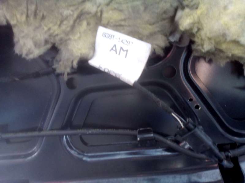

Zdravim vás,
pod kapotou jsem narazil na utržený kabel, který vede k ostřikovači, viz foto.
Věděl by někdo prosím, k čemu ten svazek přesně je? Nezaznamenal jsem na autě nic nefunkčního, jde o S-max r.v. 2010.
Předem díky..
Kabel pod kapotou

Re: Kabel pod kapotou
Vyhrivané trysky ostřikovačů
Děkuji za rychlou odpověď. Každopádně vyhřívání trysek jsem ani nevěděl, že mám..teď jsem koukal v manuálu, že "trysky ostřikovačů jsou při zapnutém zapalování vyhřívány".
Původně jsem měl podezření, že bazar vyměnil kapotu, protože potřeboval nepoškozené polstrování a navíc jsou tam i nějaké vady laku (zbytek auta je oproti tomu v mnohem lepším stavu). Ale to je asi nesmysl, když by mělo být vyhřívání součástí všech výbav.
Vyhřívání ostřikovačů se montovalo spolu s vyhrivanim čelního skla.
