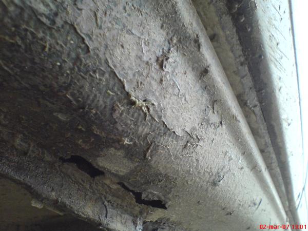

Má z vás niekto doničené podbehy od kameňov, snehu a podobne. Začína mi po zime korózny povlak na podbehoch. Chcel by som dať karosársky podbehy doporiadku a dať na ne plasty (niečo podobné ako dáva OPEL napr. na Astru v čiernej farbe bez nutnosti lakovania) ale na FOFO neviem nič také zohnať. Sú v ponuke čo som našiel na nete rôzne, ale vyslovene TUNINGáče a pre moje super rodinné približovadlo je to príliš nóbl. Vie niekto o takýchto plastových prahoch na FOFO COMBI. Každá rada cenená. Ďakujem

ak tie prahy máš už nejako chytle tak najhoršie čo možeš urobit je ich zavriet ich do nejakých plastov, iba zrýchliš rozklad..
nechaj, alebo si ich priadne ošetri natri a snad rok , dva budeš mat pokoj..

PRE Chmelko: veď ošetrenie je samozrejmé, tak som to aj napísal, a tie plasty by som dal až na to ošetrené.
PRE Martinsk: takže rada zne, nedávať úplasty radšej to po poškodení ošetrovať náterom a pod.

osobne by som tam fakt nedával žiadne plasty, desí ma spomienka na pohlad, ked som videl ako ich dávaju dole z jednej felicie, čo pod tým bolo
aj ked to akokolvek ošetríš, tie plasty urobia len to, že sa tam vlhkost (ranna hmla, dážd )bude držat a nikdy to nevyschne

Tak na toto som nemyslel a pritom som mal dávnejšie Renault 11, kde sa mi stalo presne to čo opisuješ o tej Felde. Ešte že máme toto fórum. Už by som dal veľké prachy za rýchlešie korodovanie vozítka.

tak premýšlam, že na tvojom mieste by som to nechal urobit nejakým profíkom, ošetrenie, nastrik a potom nejaku antikoroznu hmotu, ktorá by to chránila a odrážala prípadne kamienky..sám by som si teho ale netrufol, len kvoli tomu, že by som si neveril, že sa mi to nepodari poriadne vyčistit a ošetrit pred tým nanesením...

CHmelko má pravdu! šup s tím do lakovny k odborníkům, ono stačí půlrok a máš tam díru jak pěst! Tak honem,honem! 8O

Neměl jsem to zdaleka tak jeko Ty , ale nechal jsem to udělat, bylo to přece jen trochu otlouklé od kamínků....nikde ale koroze!!! Karosář to očistil, dal nějakou ochranu proti kamínkům (k nerozeznání proti origu),nalakoval a dal radu: Dej si tam nějaký hezký zástěrky....nikdy ne plastový cosi.....drží se tam vhko!!!

Jo na mojem Mitsubishi byli ty plasty už z výroby a nikde jinde ani památka po rezu, ale pod nima díry jak do p... :wink: !!

Lidičky, aby vás nezavádzala tá fotka: to je R11 r.v. 1983. Bola to riadna extra šupa, výbava na tú dobu ako hrom, ale keď som zhliadol podbehy po odstránení plastu tak :roll: . Ale inde nebolo na svoj vek a pôvodný stav od výroby hrdzavé. Ale teraz je FF a som rád, lebo som ho chcel už od ´99 keď prišiel na pľac.
