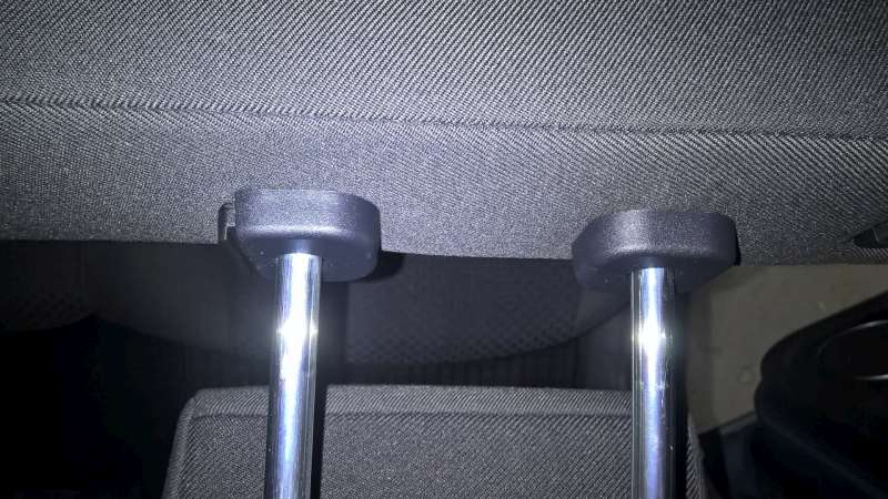

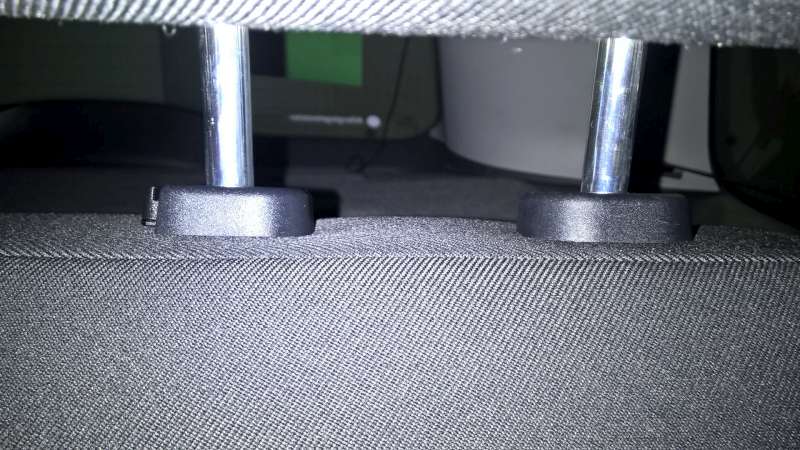

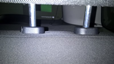

Diky za prispevek, ktery pomohl. Mam druheho cmaxe a naprosta spokojenost. Bohuzel mi az nyni odrustaji deti a byla potreba posunout operak detske sedacky. A ejhle, operka hlavy nejde vyndat..... Cmax by mel byt rodinne auto jako u nas v rodine a tohle je nebo bude problem kazdeho ridice s detmi.
Kazdopadne mne se podarilo jednu krytku operky uvolnit smerem nahoru a dostat se tak k mechanizmu ( tomu dratku) a operku jsem pohodlne vyndal (jak je napsano vys, bez sroubovaku to NEJDE). U druhe operky ta krytka fakt drzela a nechtel jsem ji odlomit, takze namatkove sroubovak do podobneho mista jako u te prvni operky a nakonec se podarilo.
Nechapu ze se jim ve fordu vyplati usetrit na plastove krytce s pruzinkovym tlacitkem a nedaji to na obe strany operky.....
