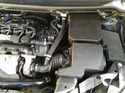

,,fajfka,, (2ks) které se nacvakávají na filtr...hmm? Nad nimi mám hadice odvětrávání motoru (dodělával jsem). Je možný, že hadice tlačí na příruby a ty to zavzdušňují.

- jak píši o něco výše: bajonety k fitru jsem xkrát oddělával v květnu při čištění sání a následném odvzdušnění pal. systému. Ale hlavně jsem přes ty rychlospojky hadic vedl hadice odvětrávání motoru a pak to přikryl krytem motoru.. takže v té závadě ,,zřejmě,, jedu já.

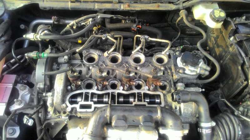

Pozeram ze si cistil sanie ja tam mam uzasny sajrajt.(strcil som tam endoskopicku kameru)
Je na demontazi a montazi nejaky zadrhel prip.na co treba dat pozor.
Predpokladam ze treba povolit alebo uplne odkrutit aj zadne matice trubiek k vstrekovacom
a zda sa ze sa dostanem skôr k peniazom ako k nim.

Dusanlulka ...co se týče toho sani je to o rozebirani, čištění a v mém případě silikonovani toho co je třeba. Jediné úskalí bylo pořádně odehnout palivové potrubí co je nad sanim. A následné odvzdušneni není jen tak, aby jsi netočil komponenty na sucho. Pár fotek a pismen mám o tom čištění v galerce (cca 5-2017).
