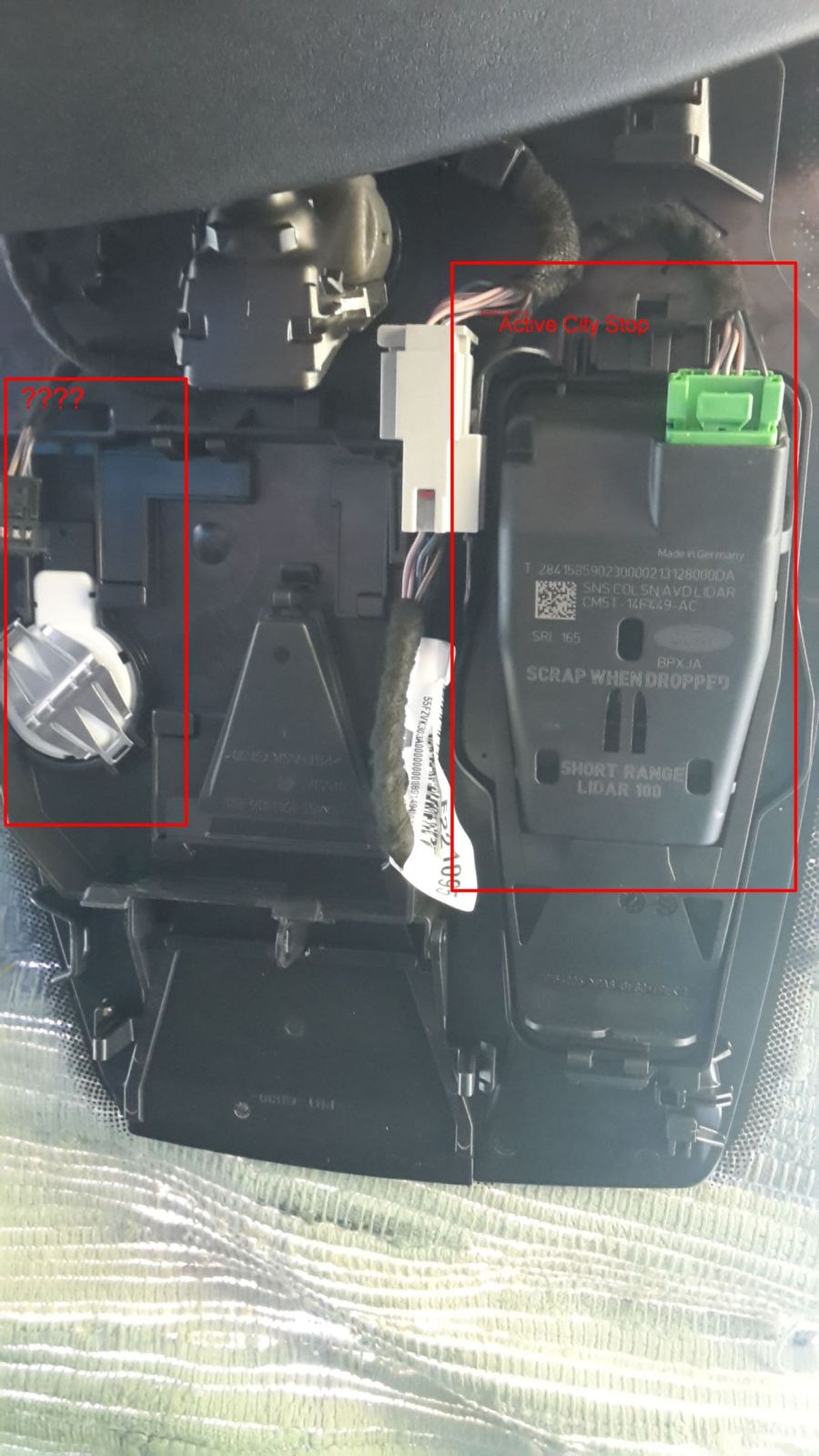

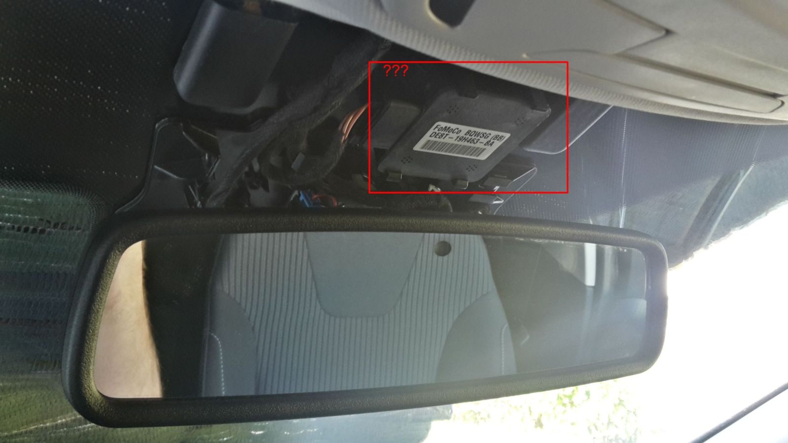

AHoj vsem,
nevite na co je jaky snimac ve Ford Focusu III za zpetnym zrcatkem?
Ten pravy by mel by ACtive City Stopm ten levy netusim a co je to nad zrcatkem nemam tuseni...:)
Poradi prosim nekdo ?
Adow
Příspěvky: 6810
Registrován: 20.05.2011 09:52
Bydliště: Kousek od Brna
Příspěvek od Adow » 04.06.2017 07:46
Nahoře GPS, vlevo světlo/déšť a vpravo CityStop ;)

Active City Stop jsem odpojil. Neskutecne je mi tato novinka neprijemna. Obzvlaste jedete-li pres leziciho policajta. Sice tend po startu dostavam na palubce hlaseni ze City Stop neni aktivovan, ale lepsi nez si nabit nos o volant kdyz zapomenete a necekate to.
Existuje nejaky trik jak system osalit abych nedostaval hlasku o nezapojenem Active City Stopu ?
Adow
Příspěvky: 6810
Příspěvek od Adow » 04.06.2017 09:55
Deaktivace přes diagnostiku.. Jinak já mám auto půl roku a systém se mi aktivoval jen jednou, když jsem v práci najížděl do závory - jinak mi do řízení vůbec nekecá..
Kdy se aktivoval tobě?
papajtom
Příspěvky: 5
Registrován: 03.06.2017 15:09
Re: Snimace ve Ford Focusu III za zpetnym zrcatkem
Příspěvek od papajtom » 04.06.2017 11:02
Tak to zavidim. Moje zkusenost, co druhy lezici policajt se system aktivuje a neni to nic prijemneho. Ziju ve meste a v okoli je tech lezicich policajtu celkem dost. A pokud neodpojis snimac natvrdo tak se system po deaktivaci v systemu aktivuje po kazdem startu.
Takze si predstav situaci: Jedes, vidis leziciho policajta, zpomalis uz z principu a tesne pred najetim na policajta system aktivuje brzdy....parada....co vic si prat!
Ale ted uz vyreseno, odpojil jsem to natvrdo.
Anduril
Příspěvky: 5099
Registrován: 07.11.2009 16:56
Příspěvek od Anduril » 04.06.2017 13:24
To se mi teda jeste nikdy nestalo a to jezdim denne pres nekolik ruzne velkych prahu.
Jinak jak pise Adow, da se to deaktivovat v parametrech auta pres diag (resp. ForScan/FoCCCus), pak to bude, jako bys to tam vubec nemel.

jednotka 14F449 (active city stop) - nevite, jestli ma jeste nejakou jinou funkcionalitu?

ZaQik píše:jednotka 14F449 (active city stop) - nevite, jestli ma jeste nejakou jinou funkcionalitu?
Podle me ne.
