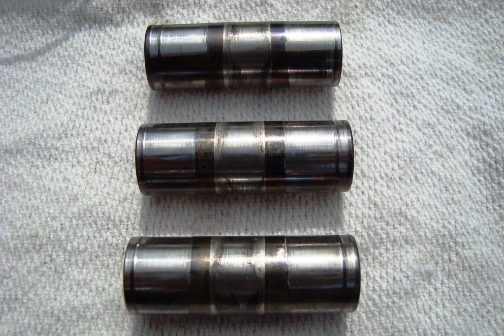

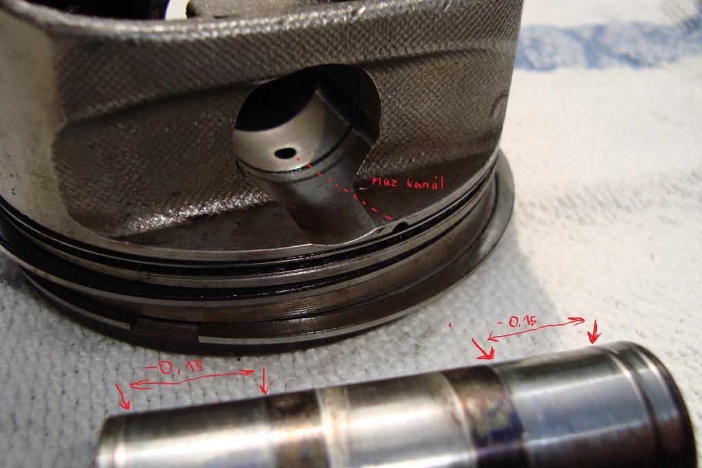

Nechci Tě moc strašit, ale mně tohle dělal vychozený pístní čep. V zátahu stichl a po ubrání plynu zaklepal až do okamžiku srovnání otáček na volnoběh. Pak ho bylo slyšet podstatně méně.
Když už mně to přestalo bavit,tak jsem vyměnil motor.

Hoj jak jsem už psal tuhle problematiku řesim už běžně.Hlavně u motorú Hwda-d a Shda-d.Bohužel jsou to bez debat pístní čepy a i když to nevypadá je to celkem snadno řešitelný pokud se to udělá včas.Nicméně motor se musi komplet rozebrat ale blok zustava v aute.Zajimavějsí je proč se to stane a co se vydře,zrovna to řeším s technologama.Na ventily,Oleje a čarovný vody zapomeňte.Věc se má takhle.Při intervalu servisu 20 tkm nebo méně kvalitního oleje se postupně začnou zanášet jak drážky pístních kroužkú,tak břit polostěráku a pružina stěracího kroužku což má za následek zvýšenou spotřebu oleje a spolu s tim se v pístu ucpou především oba mazací kanálky pístního čepu který se začne vydírat což postupně zpúsobí to klepání při deceleraci.U benzinových motorú 1,6 je čep nalisován na pevno v ojnici a kýve se v pístu a ted to divný:to co se vydře (o cca 0,1-0,3mm)je právě ten tvrdej ocelovej cementovanej čep (viz.foto) a hliníkovej píst to skoro vždy přežije(kdo mě vysvětlí proč má u mě pivo).MOŽNOST OPRAVY:Bohužel samotnej čep se ve fordu koupit nedá jako vlastne skoro nic na spodek těchto motorú(dodává se polomotor)a i specialisti na motory jich moc samotnejch nemaj(dodávají se k pístúm).Možnost je nechat si vyrobit víc kusú(což mám) a mít přípravek na přelisování.Nedoporučuju to dělat na lisu protože reálně hrozí prasknutí nebo zdeformování pístu a ty už nekoupíte vúbec,mám speciální přípravek,nejde to pořádně uchytit stejně jako je potřeba před lisováním (např.indukcí) nahřát oko ojnice a čep zmrazit a vycentrovat.Mazací kanálky v pístu jsou zcela vyplněny ztvrdlým karbonem který se musí 2mm vrtákem protáhnout (na vodičky za chodu zapomeňte)stejně jako očistit drážky ,břity, a kroužky od usazenin. P.S. Už jsem to dělal i u motorú TI VCT 1,6 Focus i Mondeo 1,6 od 08.

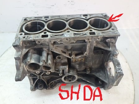

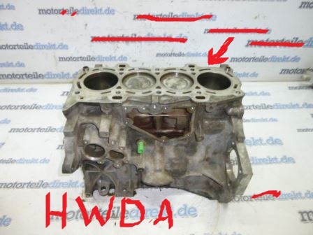

SHDA je mladsi ? Ten je, jak koukam, typu "open deck" a jeho vyroba je levnejsi. Opendeck je ale mene pevny, protoze valce nemaji oporu nahore a tam jsou nejvetsi expanzni tlaky.

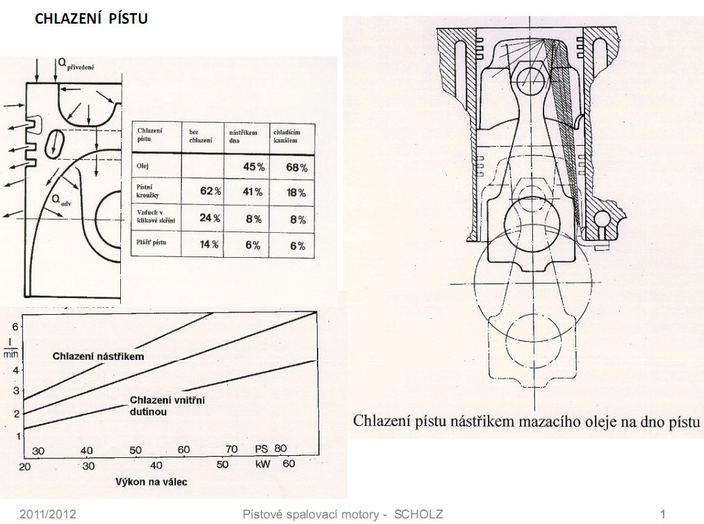

Jestli to nema ostrik dna pistu, tak je pist vice tepelne namahany. A hlavne, krouzky pak musi odnest vetsinu tepla. Pokud je ostrik, odnasi vetsinu olej ze dna pistu a na krouzky pak zbyva o hodne mene.

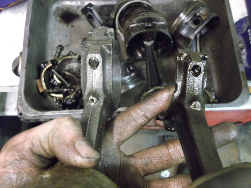

Zeptej se dobreho motorare, jestli by neslo udelat dirku do ojnic u panve. Seriova 2.0 DOHC Sierra
to tak mela uz v 89tem a nikda na tohle ty motory netrpely. A to najezdily mega km. Cep mely taky pevne v ojnici (takze take trvale "toceny" cep v pistu).

Jeste jsem nasel ty podily odvodu tepla

(ja menil ojnice a ty nove, na rozdil od puvodnich, chlazeni nemaj, takze jsem si nechal udelat primo ostriky do olej.kanalu, neco takoveho: https://goo.gl/photos/xdXm1CcnErog67LX6)
