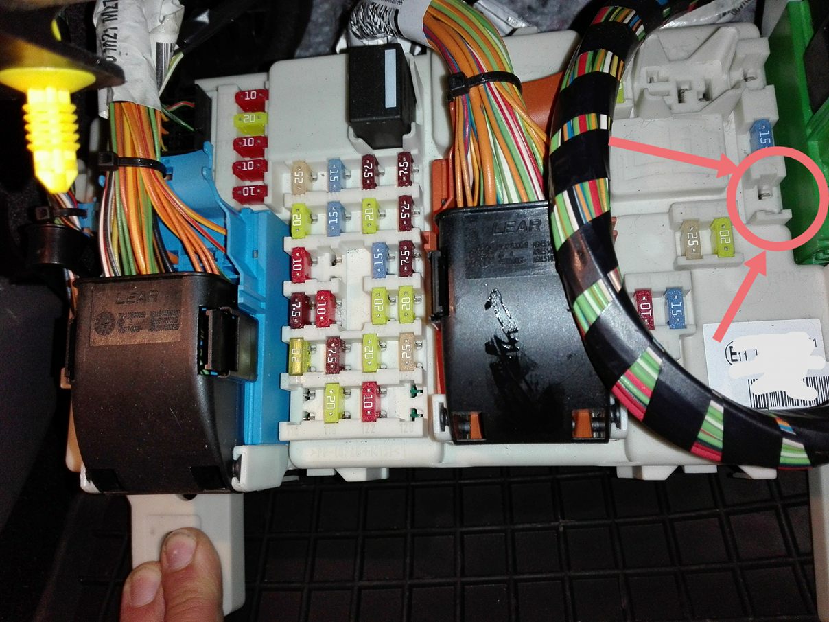

ta znamena, ze radio i budiky prijdou kompletne o napajeni - koukni na pojistky na GEMu, jestli jsou vsechny v poradku a napis mi, ktere pojistky chybi osadit (tzn. ze vidis patici, kam se pojistka usazuje a ne jen prazdne misto)

Příspěvek od filofocus » 22.12.2017 00:27
všecky vypadajou v poho ovšem jestli neni někde chlaďas :/

radio nedostane informaci, ze jsi otocil klicema ... asi praskla pojistka pred spolujezdcem
