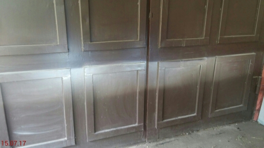

Trochu túto tému oživím, link na moju galériu s fotkami a malým pokecom ku kvalite svetla LED žiaroviek:
http://www.ford-focus.cz/forum/viewtopi ... 3#p1124873

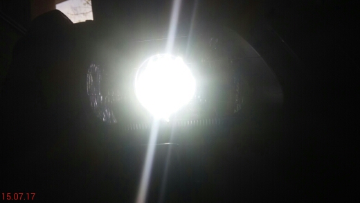

Mě osobně zaujali tyto : (mám H1) v čočkách
1. https://www.aliexpress.com/item/45w-520 ... eLevelAB=5
2. https://www.aliexpress.com/item/Fast-Br ... eLevelAB=5
3. https://www.aliexpress.com/item/Car-LED ... eLevelAB=5
uvidím jak to půjde ,jenže zase co teď tam mám ty philipsky +50% tak v těch čočkách svítí naprosto užasně i do dálky -tohle jsem nikdy u parabol nepoznal ani s OSRAM NIGHT BREAKER ! :nixw:

Málo feedbacku majú tie tvoje :nixw: ...nehovorím, že budú zlé, ale podla fotiek od iných ludí sa dá často lepšie určiť tá kvalita...ja pozerám aj podla toho...a btw, tie pásiky na chladenie sa ti zmestia do svetla? Alebo ich chceš nechať trčať zvonku?
To svetlo parabola vs. (dobrá) čočka je perfektný upgrade sám o sebe, raz darmo, nesvietiš do nebeských výšin, ale pred seba, kde to má význam :wink:
Ja mám na zozname tieto:
https://www.aliexpress.com/item/2Pcs-90 ... 0.0.72iE2l - pasívne chladené, ale škoda že 6000K, budú asi moc biele, takže asi len na testy...ale vo feedbacku sú celkom dobré fotky...kandidát č.3 na každodenné používanie
https://www.aliexpress.com/item/SAFEVIE ... 0.0.72iE2l - 5000K variant, čo tolko neprovokuje, síce s ventilátorom, ale toho sa až tak nebojím...len im išla cena hore, boli pred časom "v akcii" asi za polovicu, tak musím počkať znova...ale kandidát č.2 na denno denné používanie
http://www.quadprofi.cz/e-shop/cs/zarov ... nta-4000_k - varianta 4000K v tomto prípade, čo bude ťahať oči najmenej, len majú aj externý driver (ballast), čo je škoda, ale tak čo už...tu viem, že aj reálne použitie je celkom v pohode...len tá cena...ale asi kandidát č.1 na každodenné použitie
Btw, ak si všimneš, tak tie prvé dve sú 25W - tj. ako tie "xenóny" čo používa napr. fabia...na toto by som sa chcel spolahnúť, že to nebude vďaka tomu tak oslňovať a pútať oči policajtov pri nejakej kontrole. Na STK uvidím s čím pôjdem, moje čočky sú momentálne v stave upgradu na denné svietenie s angel eyes-mi, tak asi nechám pôvodné svetlá ako "kontrolný pár" :D
Btw č.2: zmeraj si, aký má priemer otvor na žiarovku na tvojej čočke, ja som ostal pri jedných LEDkách nepríjemne prekvapený, keď sa tam proste nezmestili...nie je to tak velký otvor ako pri origináloch...aspoň u mňa :wink:

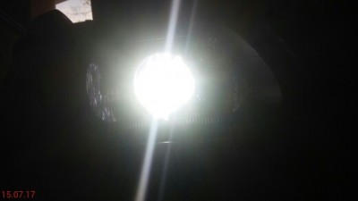

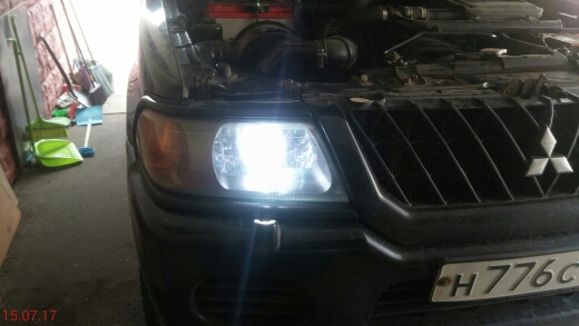

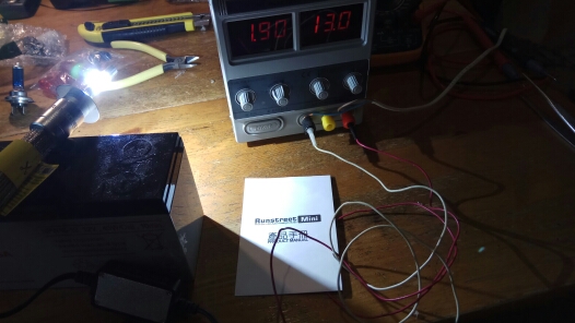

Ony čísílka jsou hezká věc a číňan rád přehání v parametrech ale třeba tady to přehánění není už tak daleko od pravdy:
vím že značkové čipy jsou na tom líp ale i cenovějsou dvakrát ne-li třikrát dražší a navíc po STKčku když nasadíš a světla budou rozumně seřízené tak tě nikdo otravovat nebo na tebe nadávat nebude.
S homologací si u nás hlavu nikdo netrápí a to je to nejmenší ,protože to co policajti pouští na cestě kdy auto má zaplých několik světel včetně ledek i denního svícení pásků atd a nikomu to nevadí že to vypadá jako cirkus humberto. Já ty videa blbec smazal ale i tak pokud někdo opravdu chce jít do LEDek ať si pořídí nejdřív světla s čočkou,do klasiky je to na potlamě.
ps: pásky chlazení u těch lepších jsou měděné vedou teplo daleko líp než hliník (znám to z chlazení na PC) a pokud uchladí při udávané životnosti čipu pak je to pro mě rozhodující faktor o kvalitě provedení a kvalitě čipu ,protože kdejaký šmejd potřebuje ventilátor který rád odchází do roka či dvou.Dnešní COB made in china a podobné náhražky US čipů a čipů Philips atd fakt nemá smysl kupovat když už je tu další generace chlazená pasivně,i ten číňan pomalu umí za tu cenu nabídnout aspoň nějakou kvalitu a ta cena je pro ně i pro nás by měla být určující.
Asi nejspíš i podle fotek a recenzí půjdu do tohodle :
https://www.aliexpress.com/item/Runstre ... eLevelAB=5
veškeré info recenze s obrázky ukazují že tohle je velmi slušné i pro naše podmínky a nebude zbytečně dráždit policajty.

Já právě šel podle recenzí a když to potvrdí vícero lidí ,tak se tomu dá věřit.
Doplnil jsem pár foto do předchozího příspěvku + další se najdou u tohoto produktu v odkazu - v recenzích. :palec_nahoru:
Tohle mě právě ukecalo včetně kroužků proti prachu.
