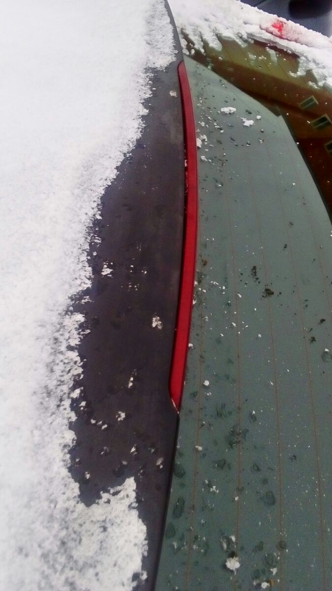

Zdravím. Chci se zeptat jestli jste někdo menil žárovku v třetím brzdovém světle. Dneska jsem tak učinil a žárovka svítí ale světlo při utažení dvou šroubu nedoléhá celou svou plochou k autu. Je tam mezera tak 2 - 3 mm. Nevím si s tím rady a jedine řešení co mně napada je silikon. Nevšiml jsem si jestli tam ta mezera už byla ale asi jo protože tam byl led. Mám FoFo II 2004/11 hatchback. Díky za info.

do svetla by Ti teci nemelo, je uzavrene ... neni tam namuchlana penova izolace?

Ne není tam nic. Si myslím že to světlo je deformované vlivem počasí. Je to holt pouliční auto. 8)
Uprostřed te krytky je takový patent jako by to mělo jít do sebe zacvaknout ale nejde.

priesvitny silikon, a je to
