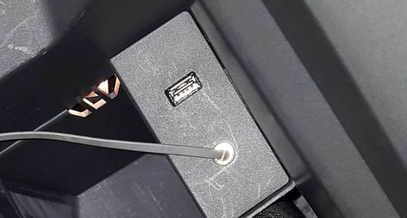

Ahoj Fordaci,
Mam Ff mk3 rok 2011 a v nem standartni radio Sync?
A v kasliku mam USB vystup + aux. Chci se zeptat jak je to zapojene jelikoz z aux me radio vstup najde ale z usb ne. Chtel bych to USB vyuzit na napajeni telefonu, ale porad to skace nabijim/nenabijim (cca 1s intervaly). Kdyz pripojim flash disk radio ho ani nevidi.
Nejaky napad jak by USB stabilne napajelo? Popripade dala by se v kasliku udelat pripojka at uz USB ci zapalovacova zastrcka pro napajeni? Standartni zapalovacova zastrcka mi prijde neprakticka vzhledem k jejimu umisteni.
Dekuji za radu, Kuba

jak velky je ten flash disk? a jaky ma format ulozeni dat?

velikost a format overim zitra, ale spise mi jde o to ze nenabiji
nepotrebuju pripojovat hudbu pres usb, ale vyuzivat v kasliku napajeni pokud by to slo

Taky jsem dnes zkousel pripojit telefon do usb.a.chtel jsem poustet hudbu z telefonu, ale neslo to. Porad dokola na displeji skakala hlaska neco jako aktivace usb zarizeni, ale nic se nepripojilo. Po odpojeni telefonu ta hlaska porad blikala, ze jsem ani nevidel.na navigaci. Vypnul jsem zapalovani a po nastartovani to zase psalo, ze zarizeni usb bylo odpojeno a neslo to vypnout. Musel jsem zase zastavit, vypnout zapalovani a teprve potom to uz nic nehlasilo a opet jsem videl na navigaci.
Asi to chce jen usb flash disk a nejaky urcity format. Vi nekdo o tom vic?

hudba z telefonu se posti pres BTstreaming ... jestli chces telefon pripojit jako datove uloziste, tak si nejsem jist, jestli to ford podporuje pro neco jineho nez iphone

Přišel někdo na to proč to nepřehraje hudbu s USB.

Vystrel do tmy ale: Vetsina aut neumi prehravat hudbu z telefonu pres USB, resp. vetsina telefonu to vubec nepodporuje. Pokud bys chtel prehravat hudbu z telefonu, pravdepodobne bys ho musel pripojit jako uloziste a normalne listovat slozkama, tam by ale koncovy zarizeni muselo umet cist uloziste telefonu, coz je vetsinou ten kamen urazu.

Ne já myslel když na kličenku usb nahraju hudbu tak že mito radio přehraje mam to same Co výše piše kolega.

velikost a format flashky?

Xfat 4gb

potrebujes FAT32

Xfat neznam

exFAT je ti k nicemu, vzdycky se vyplati pouzivat na takovyhle veci FAT32.
