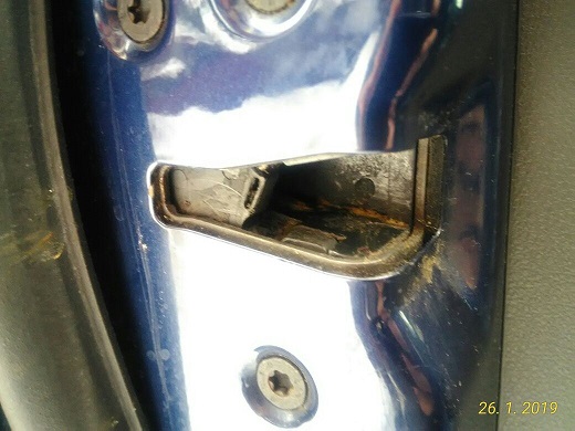

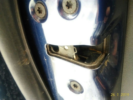

Diky za zajimave tipy ale mně spiš zajímá názor toho kdo s tím má zkušenost. Jestli nejde třeba o unavu materialu. Nebudu mazat něco do ćeho nevidim a nevim jak funguje. Pokus omyl.
Jedná se o tenhle mechanizmus. Na kterej když se zatlačí viz. obr. 1
tak zacvakne a zustane v poloze zamknuto viz. obr. 2. Když začne mrznout tak to nezustane v poloze 2 a vrací se to do polohy 1.
Ford Focus II Hatchback, 1.6 16V / 74 kW 2010
