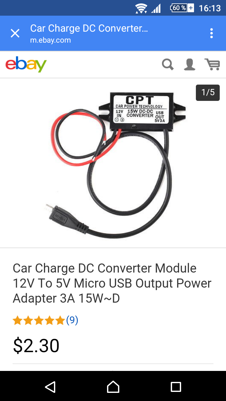

Jo. Riešilo sa. Ja mam tiež od svetla a nevidím v tom žiadny problém.
Kúp si toto. Pozor ale či máš kameru na Micro USB alebo mini USB. Podľa toho si objednaj.
Link je z mobilu tak pre istotu dám aj screen.
http://m.ebay.com/itm/Car-Charge-DC-Con ... Ciid%253A1
Rozoberies stropné svetlo. Pripojis to na plus a mínus. Káblik potiahnes pod tapacir ku prednemu oknu napojis na kameru a hotovo.
Na mk2 focuse to je tak na max 20 minút roboty aj pre nesikovneho človeka.

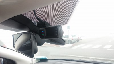

Příspěvek od Quickie » 09.12.2016 16:27
Takto to vyzerá u mňa na mk3. Babral som sa s tým asi hodinu kým som prišiel na to ako rozobrať stropnu konzolu. Potom to už išlo raz dva

Quickie píše:Takto to vyzerá u mňa na mk3.
Jo, tak přesně takhle bych si to představoval a dokonce mám aji stejnou kameru :-)

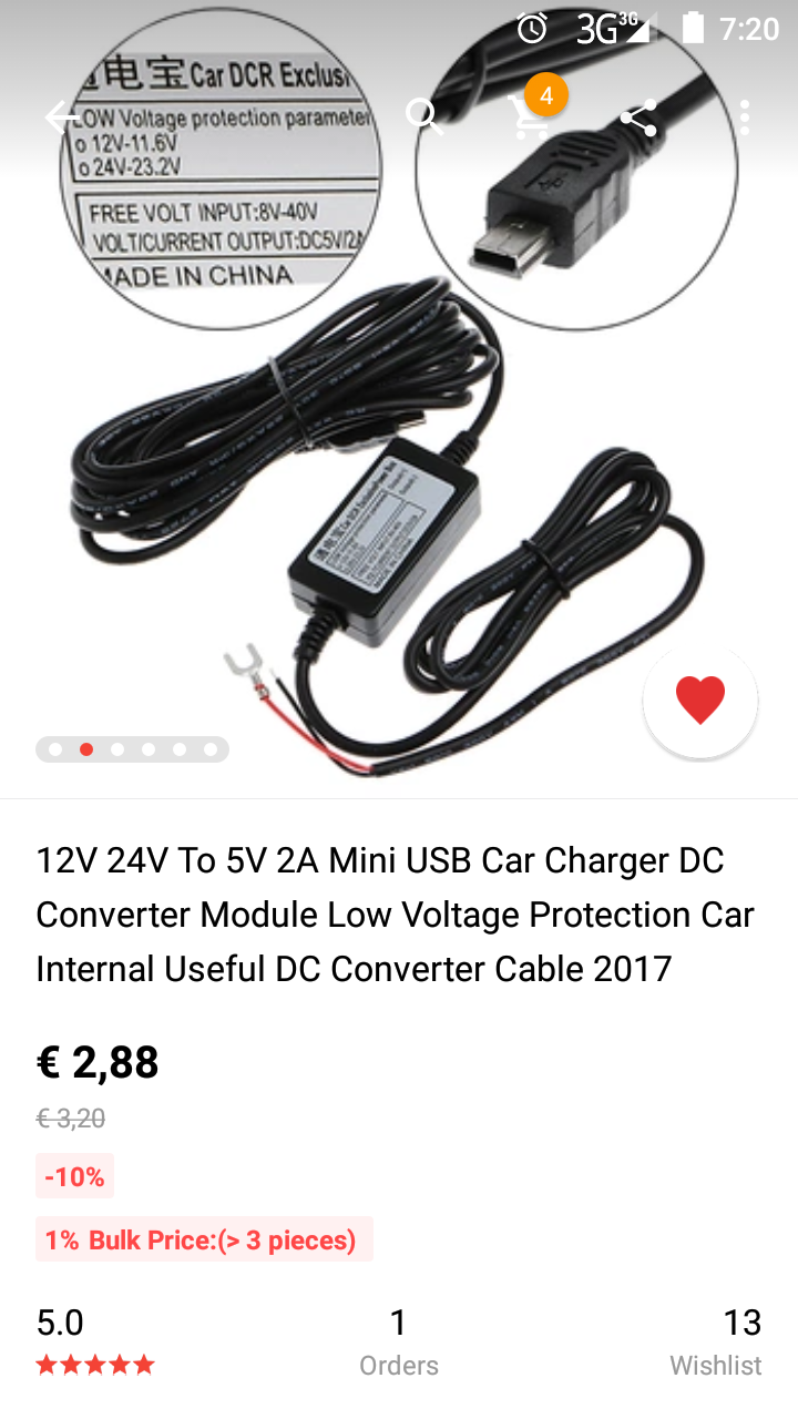

čaute, teraz rieším aj ja zapojenie kamery, no neviem kde, chcel by som aby sa zapla po odomknutí auta, alebo otočení kľučika, no zapaľovač sa mi javil ako vhodný, no ani jeden sa mi po zamknutí nevypína, čakal som cca 40min... nejaké rady?

Jdu zapojovat kameru cca zítra a šťávu vezmu ze zásuvky v loketce, mezi rádiem a loketkou dám vypínač a pak to natáhnu ke kameře.
Zapínínat a vypínat ji budu dle potřeby.
MajklHe
Příspěvky: 1046
Registrován: 16.05.2015 19:37
Bydliště: Humenné SR
Re: Napájení od stropního světla
Příspěvek od MajklHe » 13.01.2018 21:08
o tom som tiež uvažoval... no ja som kúpil toto... foto, tak vypínač by som dal asi iba na výstup k zdroju, zásuvku nechám tak
