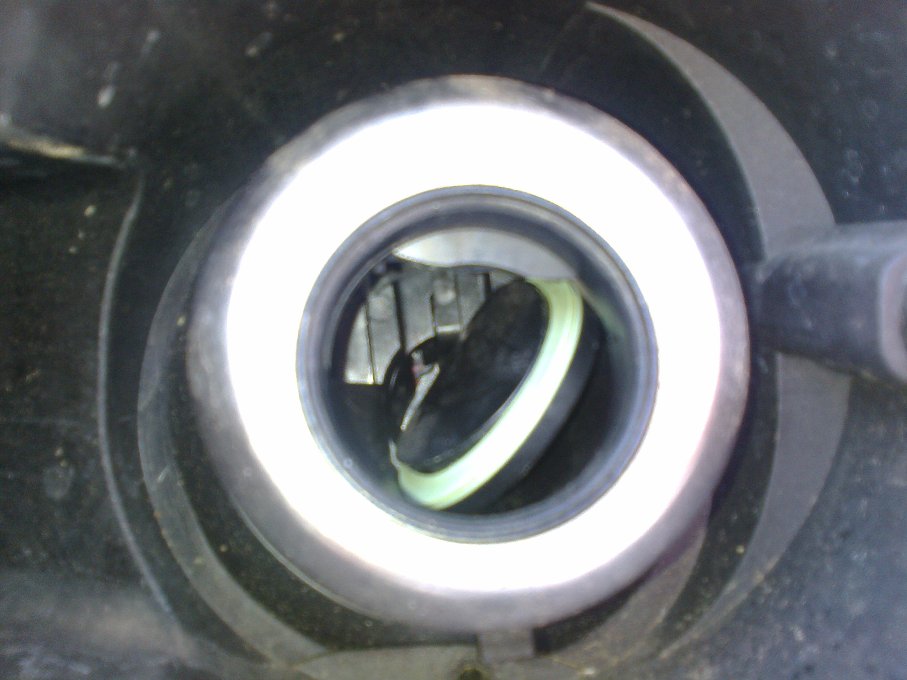

- easyfuel.jpg (17.77 KiB) Zobrazeno 10371 x
zamek nadrze easyfuel
- Příspěvky: 24852
nejaky parchant mi zlomil plastovy zamek
bohuzel jsem nikde nenasel, jak to demontovat, jen tohle:
vypada to ze postaci pootoceni proti smeru hodinovach rucicek - vidite to stejne?Ford Focus mk3 combi 1.6 Ti-VCT, r.v.2018 + Ford Fiesta mk7 3D 1.25, r.v.2014

Re: zamek nadrze easyfuel
JJ vypadá to pouze na otočení,ale podle mě ještě budeš muset odjistit dvě strany.
jsou tam 3 zobacky ktere se musi na stejno odjistit
