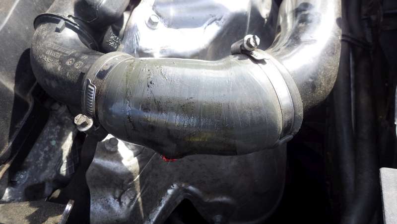

Ahoj, praskla mi vzduchova hadice co vede k motoru na leve strane(ta hlavní tlustá), predpokladam že je to hadice co vede od turba. Stalo se mi to včera večer ve Slovinsku takže jsem moc neměl čas zkoumat co je to za hadici, zalepil jsem ji stříbrnou páskou a naštěstí dojel až domu. Teď se ji snažím sehnat, ale nikde ji nemohu nalézt. Nevíte někdo kde bych ji sehnal? Jedná se o model 2005 1.6 TDCi 66kW. Díky

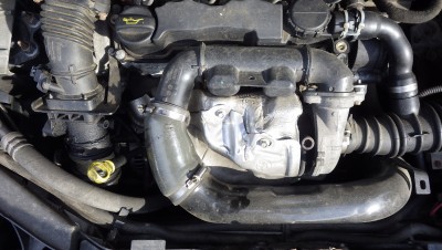

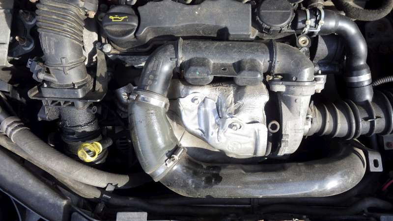

Na to už jsem koukal, ale nevím která přesně to je. Jsou tam minimálně dvě podobné. VIN je:WF05XXGCD55R05721 Díky
Tady jsem se ji pokusil alepon trochu vyfotit ale asi z toho neni moc poznat:
https://goo.gl/photos/xt9uKMQRVZLLd7AY7

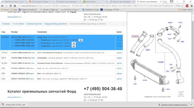

Re: Vzduchova hadice Turbo
Pro příště si pamatuj, že se LEVÁ/PRAVÁ bere vždy ve směru jízdy !
Jinak viz příloha...ale ať na to někdo koukne v ofiko katalogu(i když jsem to bral dle VINu)
x46x
- Příspěvky: 21

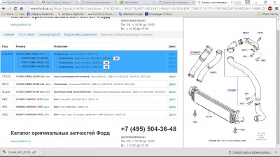

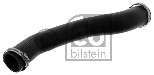

- Registrován: 17.10.2010 16:37
Tipoval jsem to na tuhle. Hledal jsem podle cisla dilu a nasel jsem viz priloha. Je možné aby byla vzhledově tak rozdílná když sedí číslo dílu? Délka je 400mm, vnitrni prumer je 150 a 254mm
