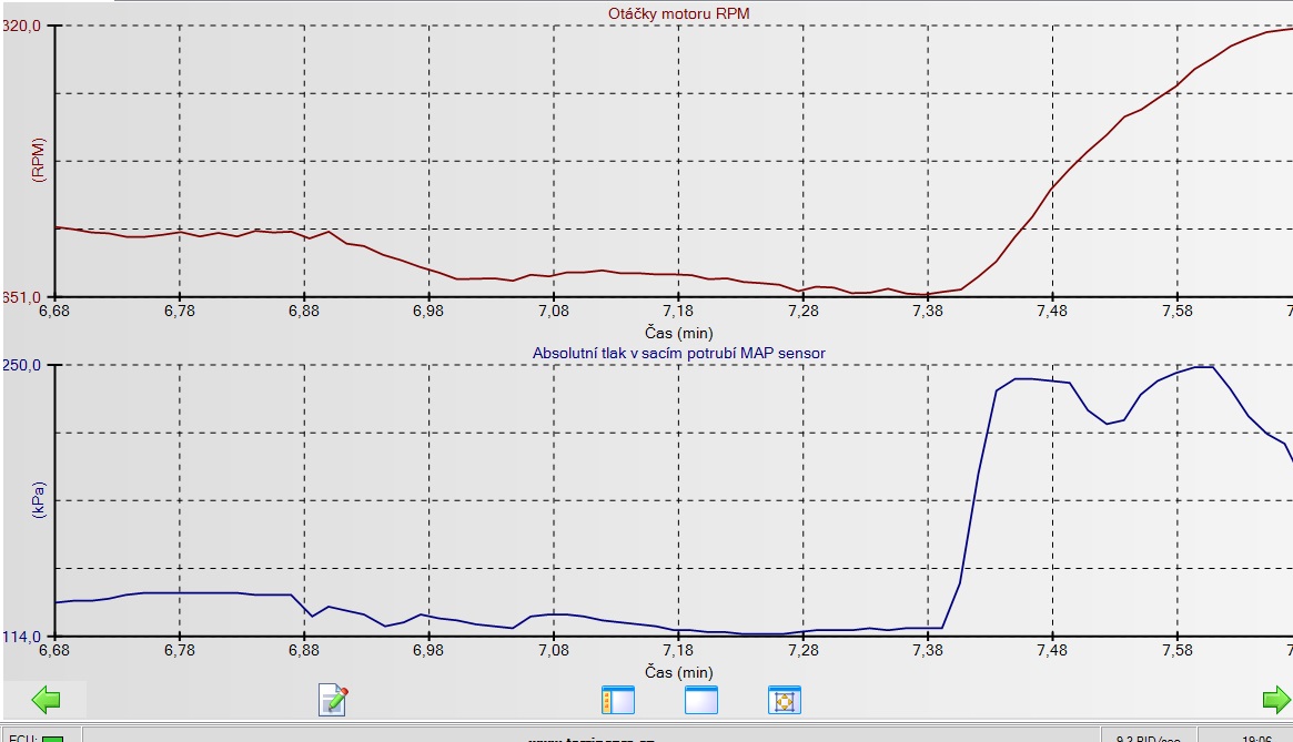

Takze podle diagnostiky dojde k poklesu tlaku. Zjistil jsem ze se to stava i na jine kvalty, akorat to neni tolik citit za jizdy, ale k poklesu tlaku dojde take.
Jeste jsem dukladneji kontroloval hadice a dokonce i vzduchovy filtr a nic jsem nenasel.
Jeste prikladam fotku vystupu z Diag.
Tlak turba
Tlak turba

phofy
Příspěvky: 9508
Registrován: 23.07.2011 11:32
Re: 1.8 TDCI pokles vykonu na 2000ot
Příspěvek od phofy » 20.06.2016 17:31
Pokud k tomu neprilozis, jeste polohu plynovyho pedalu, tak je to skoro nic nerikajici.
