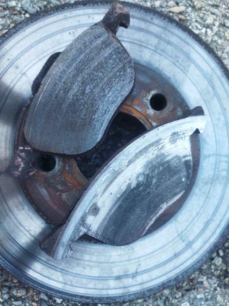

Zdravím, jaká je nejnižší síla předního kotouče a brzdových destiček pro FORD / FOCUS III combi / 1.6 TDCi , kdy už se dopručuje vyměna za nové. Nějak nemůžu najít na kolik se můžou opotřebovat. Děkuji moc

na většině e-shopů uvádí jak je tlustý nový i jaké je minimum.... třeba autokelly.
Desky klidně až pokud je tam nějaké "maso", jen to je třeba ke konci hlídal, ať nejde kov na kov. :wink:
