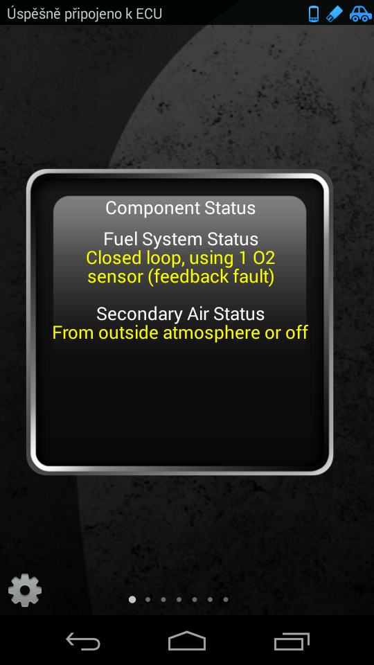

V příloze je také sken PIDů kde mi nedává smysl PID 03. K dispozici mám Fordiag a ELM 327 s Forscanem. Poradíte někdo kde je problém? Děkuji za jakoukoliv odpověď

To co si poslal na tom 2. snimku z Torque
moc nechapu. Mysli tim ze je nahozena prislusna 1ka v readiness kodu ?

Ohledně toho torque, když se koukneš na výpis pidů z fordiagu tak pid 03 má nastavenou hodnotu 10 a 00 v, předpokládám, hex soustavě, po převodu na desítkovou je to 16 což je přesně ta chyba (feedback fault). Dvě nuly tam jsou protože motor a ŘJ je před facelift jednolambda.

Jojo, 10hex=16dec, tedy closed+chyba (viz. https://en.wikipedia.org/wiki/OBD-II_PIDs#Mode_1_PID_03)
