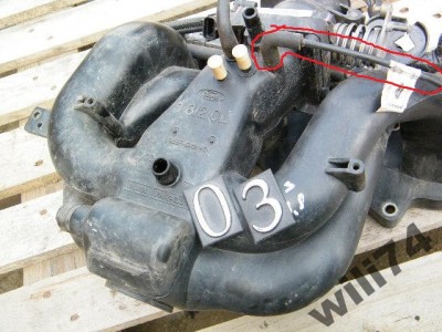

čau, zjistil jsem že si motor přisává falešný vzduch a vinou je praská hadička co vede pod klapkou.
Otázka je kam vede druhý konec. Viz foto.
Jedná se o motor 1.8i Zetec rok 1999

k, regulátoru tlaku paliva.
http://eucatparts.com/?action=cat_ford_ ... T002384003
pak je tam ještě jedna, a ta vede k selenoidu výparů.
