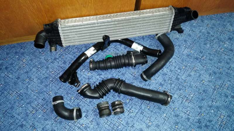

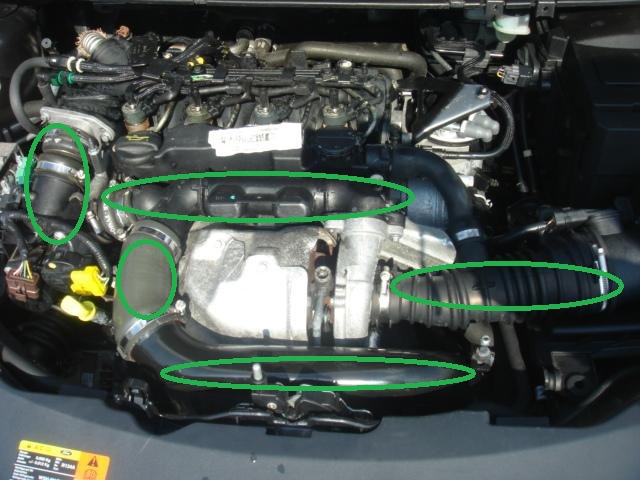

Tady máš pár fotek pro základ. Je to komplet, když to máš venku. Můžeš se taky juknout na MAF (váha vzduchu) před filtrem a případně vyčistit.
Dál alespoň juknout na stav klapek a nánosu oleje a zdali tam jsou nějaký nečistoty, tak bych to taky prostříknul. Pokud nemáš moc zkušeností, dál bych se asi nepouštěl, jedině s někým. Případně si dát pozor, abys to pak všechno zase poskládal. Demontáž a montáž není těžká, pokud máš potřebný nářadí. A ano, auto trošku ožije a dopřeješ mu lepší přívod vzduchu.
Na youtube máš hodně videí jak v polštině, ruštině tak i angličtině a dá se z toho ledacos pochytit. Taky jsem tak začínal.

Hlavní bordel je v tom plastovém sání,co jde do motoru.A oddělání není tak jednoduché,protože nad ním vede všechno připojení pro vstřiky.

Chystám sa čistiť znovu EGR a ďalej intercooler, všetky rúry na vzduch (ako sú na obrázku vyššie), škrtiacu klapku a možno aj turbo trochu prečistiť. Ešte mi ktosi radil vybrať a vyčistiť aj vstreky, ale o tom nič moc neviem, nejaké rady - ma to zmysel, treba na to špeciálne postupy abo náradie atď?
