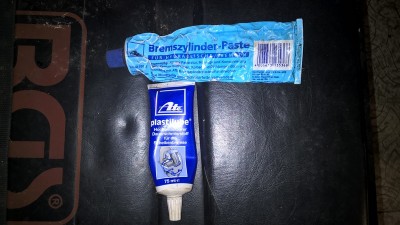

Cili, rozhybavam pístky. Na to používám kapalinu Breox Fluid, resp. BCF11. Nebo jde pouzit i silikonova pasta ATE na pracovní plochy hydraulických válců, naredena brzdovkou. Toutez pastou mazu i vodici cepy. Všechno musí chodit jako po masle.
Na dosadaci plochy destiček a vodici plochy v drzaku používám bud vysokoteplotni vazelínu od ATE k tomu urcenou, nebo keramickou pastu. Medena pasta jde taky, ale pozor na hliníkový trmeny. Destičky se musí pohybovat lehce a nesmí nikde vaznout. Pokud jsou na nosnem plechu destiček ostre hrany ci otrepy s miste kontaktu se trmenem ci konzolou, srazim je pilnikem.

Kup si v Kelly pastu na ty brzdy a máš do smrti po starostech (je toho tam hodně). Silikonovej olej ti tam vydrží chvilku a není to vazelina, která zajistí vymezení cepu v otvoru.
