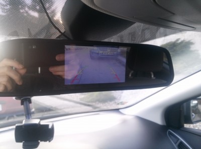

Ahoj mam pro vas tip na couvaci kameru do zpetneho zrcatka objednano z aliexpress cena cca.850kc.Pouzivam asi dva mesice funguje dobre montaz zhruba 2 hodky pripojeno na zpateckove svetlo.

Je to zrcatko samozatmavovaci?

ne neni ale to nemam ani to puvodni takze me osobne to muze byt fuk :)

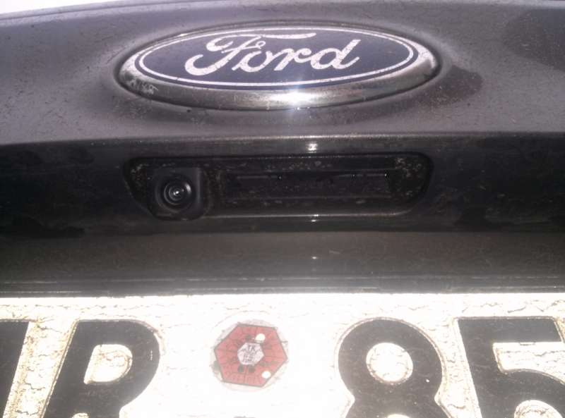

toto bi sa mi páčilo keby to šlo pripojiť na display SYNCU :idea:

No jestli ma tvoje radio av vstup tak pujde

...samostmivaci neni, ale delaji se s "modrym" sklem.. myslim ze luckyluck si je daval do zpetaku, a dela se to i na toto couvaci... mam to objednane i s predni kamerou v jednom, tak pak mohu poreferovat...
jinak to co ma rob45 mam v aute asi 2 roky a nemohu si to vynachvalit a ZaQik nemuze pochopit ze jsem se vzdal samostmivaciho zrcatka :mrgreen:

presne jak rikas nemohu si o take vynachvalit byt jeste samozatmivaci tak uplne pecka :palec_nahoru:

rob45 píše:No jestli ma tvoje radio av vstup tak pujde
aké su na tom koncovky?cinch?

ja potrebujem len kameru ked to chcem napájať na sync :wink: len musím zistiť ako sa to rozoberá aby som zistil či to má video vstup :bebng:
