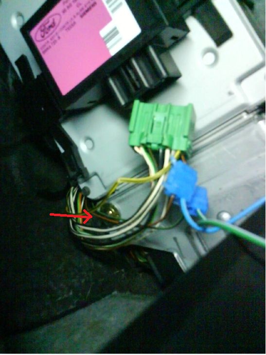

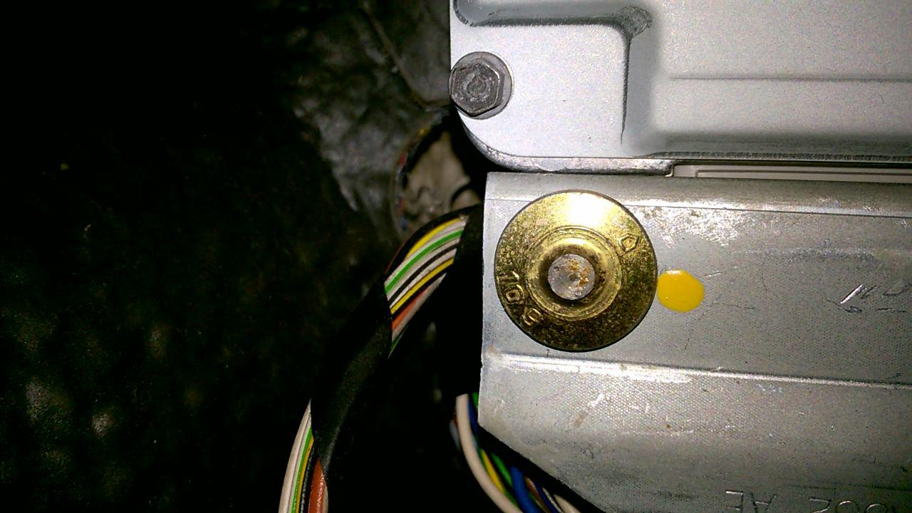

Odstrojil som co bolo treba, ale nemozem dostat dole kryt konektora RJ. Drzi ho jedna skrutka s premna neznamou hlavou,, viete mi niekto poradit co to je zac a ako ju odtiahnut? Vid foto.
Diki!

To je pancerovy kryt s trhaci matici. Musis to odvrtat, jinak to nejde sundat ...

kdyby k tomu sla nejak pripojit kostra primo na ten sroub tak by k romu sla pribliknout COckem matka...jen napad...

Svařovat u ŘJ elektrikou??? :nnou: :nnou: :nnou: To je jistota zničení jednotky...

kdyz se z ni odpojej vsechny konektory tak klidne

Přímo u jednotky bych svařovat rozhodně nedoporučoval...riziko je vysoké...

Tam bych rozhodně nevařil ;)
Jestli to je šroub, tak bych minibruskou vybrousil drážku na šroubovák.
Nebo dlátem podebrat tu podložku, vypáčit jí a šroubem pak točit kleštěma.
