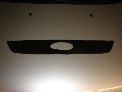

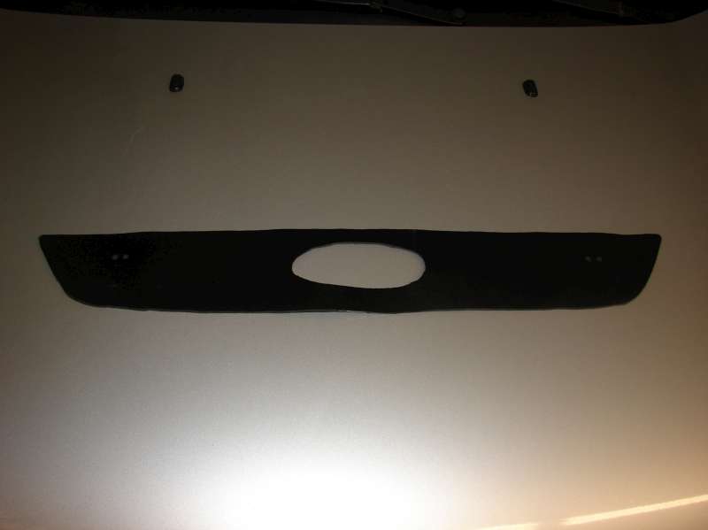

Já jsem si clonu vystřihl z 4mm gumy ,zatím ještě nemám vyzkoušené jak velký vliv to bude mít na ohřev motoru.

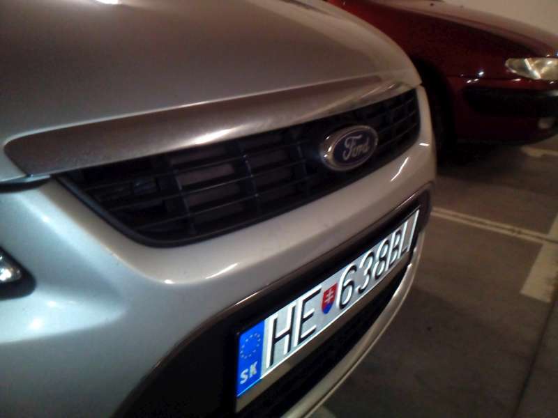

Tak som to dneska spravil, vystrihol som to z 2mm hrubej umelej gumy, alebo niečo podobné a pripevnil som to z vnútra plastovými sťahovačkami, na ľavejj strane som nechal medzeru, lebo tamadial je spravený prívod vzduchu do sania...
