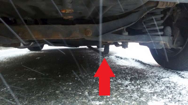

Ahoj nejsem automechanik, ale dneska jsem si všiml, že při přejetí příčné nerovnosti se mi z pravé strany ozývá nějaký divný zvuk, tak jsem vzal foťák a nafotil to a na vás moji drazí přátelé je říct mi co to je a jestli to ještě půl roka vydrží, než odejde fofan do automobilového nebe. Díky za všechny odpovědi. Ten zvuk při přejetí nerovnosti zní jako pružina.

Není to držák palivové nádrže? Vem hever, zvedni auto a podívej se z boku.

Ten by asi nedělal takovej kravál při přejetí nerovnosti ne? Spíš mi to přijde jako když bouchne pružina do kastle auta...ale možné je všechno jen nemám kde to zvednout...navíc venku sněží

jo drzak nadrze

je to držák nádrže (je tam ještě jeden stejnej pod tím hliníkovým plechem) může bouchat do kastle nebo nápravy je to tam celkem natěsno

OK tak to jsem rad ze to neni naprava a ze muzu bezpecne jezdit...prilepim to tam izolepou az budu mit moznost a nebo to mozna urvu kdyz je tam jeste jeden. Tak diky moc za rady...

speedex píše:OK tak to jsem rad ze to neni naprava a ze muzu bezpecne jezdit...prilepim to tam izolepou az budu mit moznost a nebo to mozna urvu kdyz je tam jeste jeden. Tak diky moc za rady...
a, až ti nádrž upadne, bude kopec srandy.

Izolepou?
Dva držáky tam jsou z nějakého důvodu. Kola jsou taky 4 protože jsou potřeba a ne, že je jedno hlavní a ty 3 tam jsou navíc, ne?

ten drzak si sezen, bez nej to je risk.
BTW plna nadrz 55litru + tak 10kg vahy nadrze
