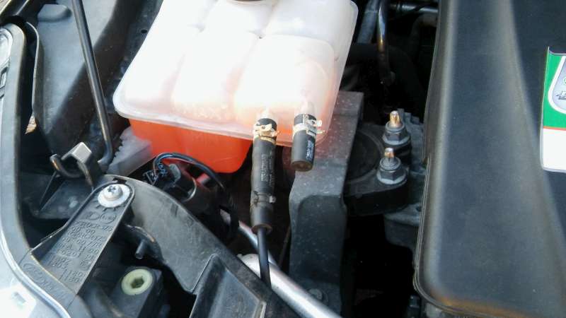

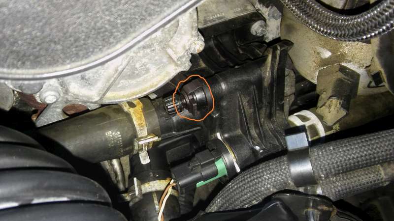

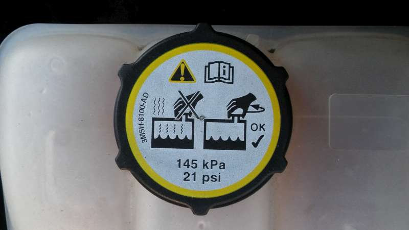

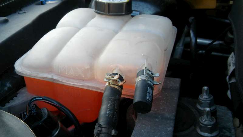

no tak som urobil nejaké fotky.Číslo som našiel akurát na víčku nádržky,asi to bude ono.
No a teraz ma zaujíma to že jak som vám vyfotil termostát a som označil ten odvzdušnovací ventil s oranžovou,tak vačšina auta myslím fordy maju tam pripojenu tu druhu hadicu z nádobky čo ja mám zaslepený.Ale asi to tak má byt od výrobi.Len som zvedavý čí ano.

djdekl
Příspěvky: 4036
Bydliště: Praha 9
Příspěvek od djdekl » 13.11.2015 11:03
To je cislo zatky, cislo bandasky bude nekde na ni...
durika
Příspěvky: 66
Registrován: 30.07.2009 14:39
Bydliště: Opava Kylešovice 54
Re:
Příspěvek od durika » 13.11.2015 12:03
no to číslo pasuje ja také isté aké si ty napsal.Len je to na blbom mieste ze spodu.A čo to znamená vubec

vita_k
Příspěvky: 4023
Registrován: 05.11.2010 17:55
Bydliště: Brno a okoli
Re: vyrovnávací nadrž+termostat
Příspěvek od vita_k » 13.11.2015 16:08
vypada to, ze je to originalne zaslepene, ze to neni bastl:)
