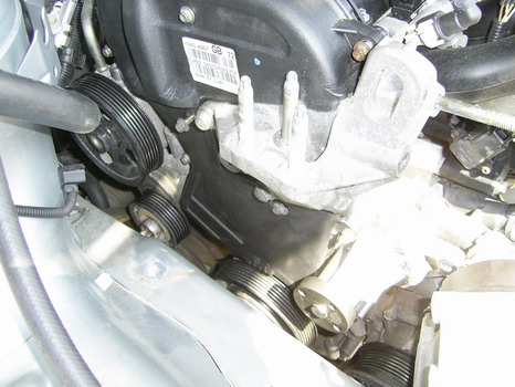

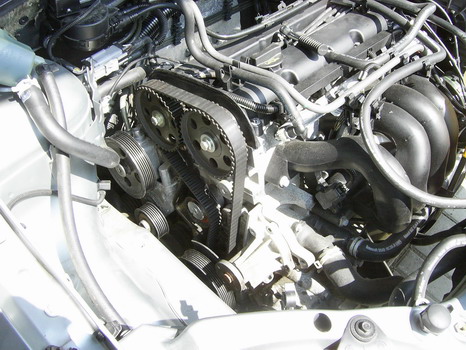

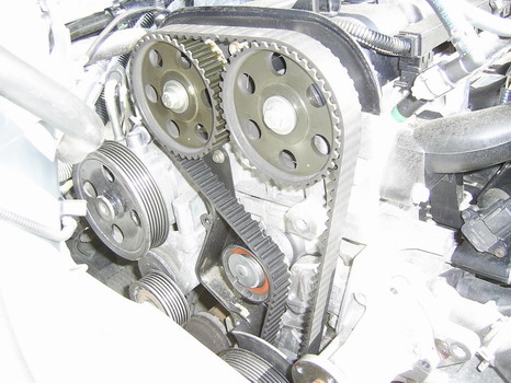

Tak jsem se dnes pustil do té pumpy.
Žádná sranda. Ona sice není na rozvodech , což je velká výhoda. Jak mi bylo řečeno ve Fordu.
Je totiž až za rozvodama :!:
Včera jsem si stáhnul příručku Jak na to FORD FOCUS - z našeho fora. Díky za ni ! Tam je psáno : demontujte rozvodový řemen a pak pokračujte ve vyjmutí vodní pumpy. Paráda ! Jak jednoduché.
Kdyby se do toho někdo z vás pouštěl , prvně doporučuji vyndat ze závěsů a dát na bok aby nezavazela nádržku na chladící kapalinu a náplň serva. Poté pořádně podložit motor a sundat závěs motoru na levé straně. U rozvodů. To vám velice usnadní veškerou manipulaci. Já to udělal až nakonec a dost jsem si lámal ruce. Povolit kladku a sundat drážkovaný řemen . Před jeho sundáním si musíte povolit šroubky na vodní pumpě. Pak řemenici vodní pumpy ven, a také horní vodící kladku.
Potom demontovat alternátor . Sundat takový odlitek co drží alternátor a vodíc´í kladku. Pak sundat krytování rozvodů. Pod nimi už je ta pumpa. Naštěstí jde vytáhnou bokem bez sundávání rozvodů.

Tak ty fota :
SA405915_Změnit velikost.JPG (82.64 KiB) Zobrazeno 1985 x
SA405916_Změnit velikost.JPG (69.31 KiB) Zobrazeno 1996 x
SA405917_Změnit velikost.JPG (73.8 KiB) Zobrazeno 1992 x
