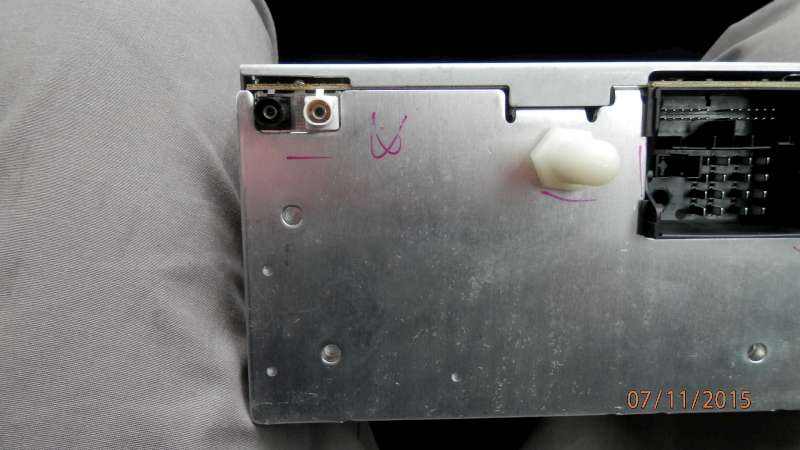

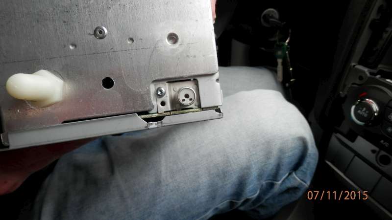

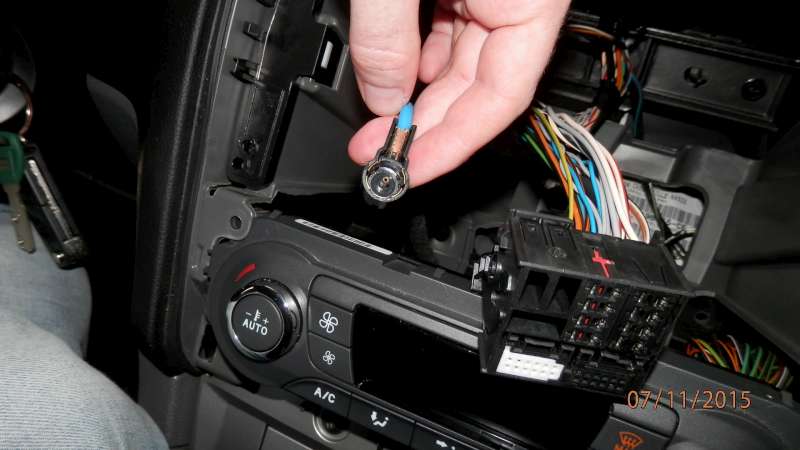

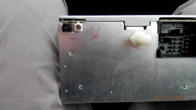

V rámci vylepšení zvuku jsem do svého FFII poFL koupil oválné rádio Sony (pouze na MP3, bez changeru a DAB), které bylo původně v Mondeu (r.v. 2011). Narazil jsem však na problém při zapojení antény. Zatímco na původním 6000 CD je jeden konektor, na Sony jsou dva a navíc odlišné.
Předpokládám, že si budu muset koupit redukci. Ale nevím, jestli se mají zapojit oba nebo jen jeden z nich (černý nebo bílý?). Má s tím někdo zkušenost?
