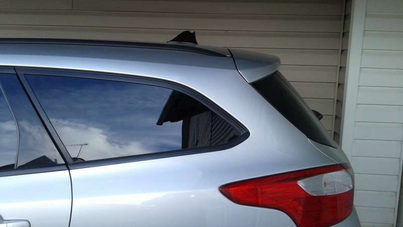

Nemáte někdo nápad, popřípadě tip, jak vyřešit anténu, aby byla plně funkční, nevypadala tuzingově a nebyl to takový dlouhý prut. Mně se to prostě nelíbí, ale zase funguje no.... Nevím jaký by měla mít parametry, aby to nemělo vliv na příjem signálu.

original antena je v zadnich okenkach ne? na strese je patce GPS, jestli se nepletu ... takze ten prut klidne "ustrihni" :wink:

hmmm, tak to maji jen high-end radia ... nizsi maji opravdu klasickou antenu
koukni se na leve zadni okno, zda je na nem naparena antena

Mam Sony radio a klasicky prut. Tohle je ostuda Fordu. Taky bych to rad nějak pořešil ale zatim jsem nic nenašel.

Ford ma i original kratsi prut. Teda pokud ho tam uz nemate :)

Určitě nemame. O tom že je i kratši nic nevim teda v přislušenstvi nic neni. Nejraději bych jen nějakou ploutvičku.

No já chci taky něco malýho, jen musím zjistit co potřebuji. FM, GPS to je jasný, jen nevím jestli to má něco společného s GSM a WiFi

V prislusenstvi to samozrejme neni, je to normalni dil. Dava se to tusim na auta s velkym kridlem.

Ahoj. Já mám tuhle anténu. Made in China. Pouze Fm signál a jde to dobře na běžné stanice. Při měření je signál samozřejmě horší.

No to sice jo, ale jaký jiný řešení? Taky bych nechtěl nějakou ploutev z pětkovýho báva , spíš něco decentního, klidně i krátkou tyčinku, ale tu když jsem dal na FF I , tak krom velkýho města mám s rádiem smůlu.

Tak to je chyba v prute. Realne ti staci 20cm. Tie vselijake za par eur stoja za prd.
V tej plutvicke je aka velka antenka? Par centi.
Len treba mat v poriadku spoje, kabel smerom do radia a radio samotne. To by ale v takmer novom aute nemal byt problem. Mozno len skontrolovat drziak anteny - spoj na prut a na kabel.

Ja som to tiez riesil lebo ten dlhy prut mi narazal do kridla. Mam tam teraz kratsi origo prut pre cmax a funuje rovnako dobrako ten dlhy

No divam se na fota C-Maxe a delka mi přijde naprosto stejna s Focusem....
http://www.auto.cz/test-ford-c-max-1-5- ... to?foto=19
vs
http://www.auto.cz/test-ford-focus-komb ... to?foto=20
