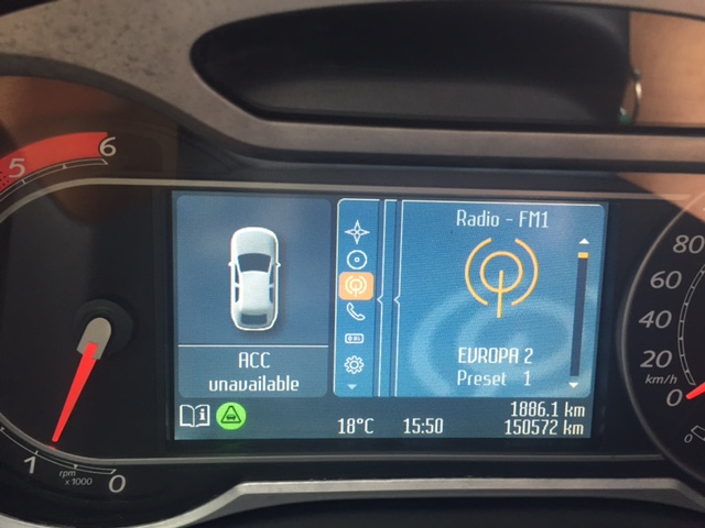

Ahoj,
od vcerejsiho rana mi stavkuje adaptak. Kdyz ho zapnu (nyní tak v 85% případů), tak to napise ACC unaviable... Předevčírem fungoval, včera ráno tak na stridacku a včera odpoledne skoro vůbec. Dnes jsem ho opět zkoušel, nejdřív nešel a později zase ano, pak zase ne.... Forward allert se zda byt stále funkcni. Nemáte tuseni, co by to mohlo byt?

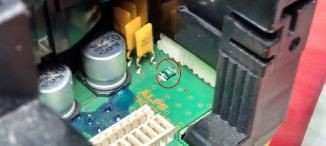

Na přiložených obrázcích je zakroužkovaná ta vratná pojistka.
Podle udajú zjištěných na netu by měla mít hodnoty 100mA/30V.
Kopil jsem v GME pro jistotu tyto dvě SMD pojistky
http://www.gme.cz/pptc1812smd010-30v-p971-005
a dvě pojistky na drátech
http://www.gme.cz/rxef010-p633-212
Cena všech pojistek byla asi 27 Kč.
Změřil jsem odpor púvodní pojistky na plošňáku - 75 Ohmú, zkusil jsem to proletovat, odpor se ještě zvedl na 115 Ohmů - dobrá pojistka má mít jen několik Ohmů.
Takže následovala výměna.
10. odpájej starou pojistku - použil jsem mikropájku - pozor na prěhřátí, nebo utžení měděné cesty - vypadá to na vícevrstvý plošňák.
11. zapájej novou pojistku - já jsem použil tu s drátkama (smd byla trošku větší a měl jsem strach z přehřátí při pájení) - pozor na umístění, aby něčemu nevadila - změření odporu - naměřil jsem do 5 Ohmů.
12. Vše poskládej zpět a zapoj baterku - tempomat by měl být OK.
Já jsem ještě vykoupal a štětečkem očistil v čistém lihu tu hlavní desku plošného spoje, vnitřní plošňáky a spínací gumy z tlačítek tempomatu a to vše ofoukal kompresorem, protože jsem předtím všude nasral ten kontox - toto nedoporučuji.
