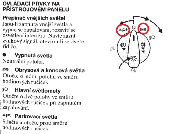

Zdravím.
Som novým majiteľom fofo mk1 FL a postupom času skúmam všetko, čo len na aute je možné skúmať.
Pri jednej veci som sa zastavil a nedokážem sa ďalej pohnúť...rozdiel medzi parkovacími a obrysovými svetlami.
Dodnes som bol v tom, že parkovacie svetlá a obrysové svetlá sú jedna a tá istá vec. Načo by na ne však boli dve rozdielne polohy na prepínači?
Focus mk1 prepínač svetiel

V poloze P nesviti vnitrni podsviceni. Dal by toto sviceni nemelo byt jistene odpojovacim rele baterie.

Už si to nepamatuji přesně,už je to nějaký pátek co jsem měl FF 1,a jak píše vitut nesvítí podsvícení přístrojovky a ještě páčkou blinkru lze navolit strana ,která má svítit.

Tak tak. Jejich puvodni ucel je pouziti pri zastaveni na neosvetlenem neoznacenem miste :)

Přesně jak píše Nonid - má to sloužit k tomu, když je auto někde samo. Napovídá tomu i to, že auto nepípá, když otevřeš dveře. Při poloze "obrysovky" při otevření dveří pípá, tj. upozorňuje tě, že jsi asi zapomněl zhasnout. Pro přepnutí na "parkovačky" musíš ten ovladač navíc zatlačit, jinak s ním nejde otočit = víš, co děláš.
