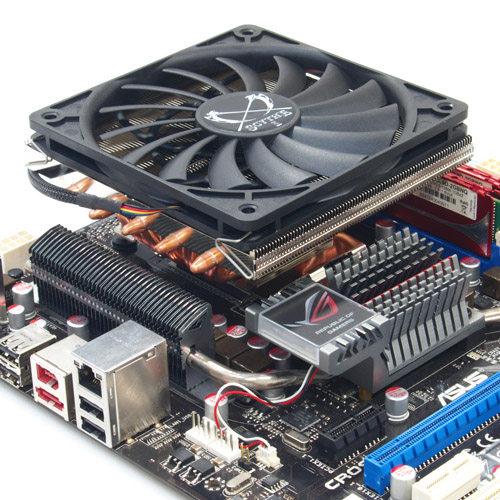

Mno pane kolego velikost chladiče je limitována prostorem skříní nikoli velikostí desky !!! SkříŇ si vybral velmi dobrou velkou...Skodax píše:Zdroj není jenom o wattech, ale i účinnosti. Pokud vybereš Corsair s aspoň 90+ tak to znamená lepší stabilita míň tepla atd. A o taktování se neboj to desky umí už úplně samy. Teď jde o to proč chceš mATX formát. Už tím, že je deska malá tak pochybuju že tam toho SCYTHE narveš, takže bych doporučil jiný chladič. Scythe je ale jinak dobrá značka, ale opravdu bych trochu přelil peníze do jiných součástek. Nechceš moc taktovat, ale do chlazení dáš skoro víc jak do desky....
Účinnost u kvalitních zdrojů bronze -silver -gold je +- pro uživatele podobná tedy záleží hlavně na značce a wattáži.

Podívej se pořádně na tu desku a rozložení chladiče.... Pak si všimneš že heatpipe a chladiče NB a RAM budou kolidovat....

Ale no tak
do prvního slotu skrz některé chladiče se RAM nedává(pokud má ramka svůj vyšší chladič) a co se týče chladiče MB tak tam je velká rezerva viz podobný obrázek :
