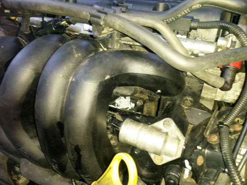

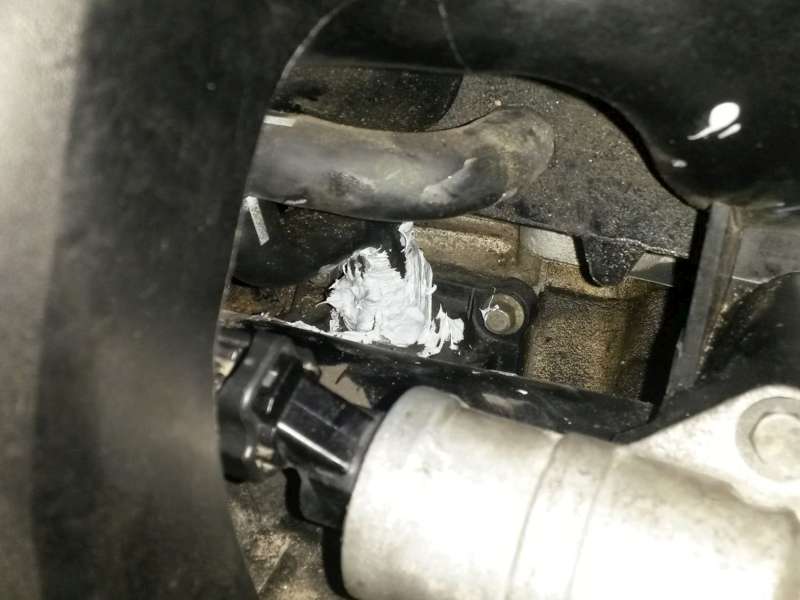

Zdravím všechny pomocníky.
Vyzvednul jsem si auto ze servisu (výměna rozvodů a generálka hlavy) a doma po otevření víka při běžícím motoru zaregistroval syčení. Při bližší prohlídce jsem našel napojení jedné hadice zaprcané silikonem (viz. foto). Nevíte, zda-li je tam tato hadice pouze nasazená a dá se vyměnit? Nechci se hned pouštět do odstraňování silikonu. Do servisu si samozřejmě půjdu promluvit, ale chci vědět na čem jsem.
Díky
Díky

Re: Netěsnost na sacím potrubí
Odvetranie klukovky. Pod tym silikonom by mal byt tyrkysovy ventilek. Najdes tu o tom dost popisane, byvaju problemy s podtlakmi. Ale to riesenie je hodne useknutia paprce
Ked tak robili cele auto, no dakujem pekne.
Tak hadica tam je, vypadá to že i vede tam kam má, jenom to prasácky utěsnili
prasácky,,,,,slabé slovo.Johny181 píše:Tak hadica tam je, vypadá to že i vede tam kam má, jenom to prasácky utěsnili![]()
Odborníci
a, může hadice víst, jak chce.
Pánové, děkuji za rady. Hadičku jsem sundal očistil od silikonu a našel zlomený vývod ventilu, vyměnil jsem za nový (cca 400 i s těsněním/průchodkou). Motor se na volnoběh zklidnil, ale chci se zeptat, zda-li je následující chování v pořádku:
