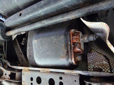

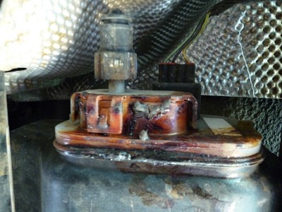

Zdravím,
u c-maxe na zadní nápravě za nádrží je přidělána jakási krabička z které vede hadička do nádrže a do té krabičky vede 3pramenný káblik. Kolem víčka mi vytéká nějaká hnědá hmota. Jestli je to pod proudem, tak se bojím aby mi fordik neshořel.Může mi někdo poradit? Díky sibir

Mozna by to chtelo fotku ?

Re: záhadná krabička u nádrže
nadobka na EOLYS a to ze tece je spatne

díky za rady, ale nejsem z toho moudrej. Takže co s tím mám dělat? Omlouvám se: mam C-MAX 1,6TDci 80KW.
Poriadne to ocisti benzinom a zisti kade to tecie.Ta nadrzka je zlepena môze to tiect cez nejaku prasklinu.Je v nej eolys ak unika môzes znicit DPF.Ona nema snimac hladiny a mozno je uz prazdna.
Rozhodne to ries lebo DPF je dost draha sranda ale nic ine nieje ohrozene.
Ten vystup z nadrzky je tam len nacvaknuty skus ho dat dole a pretesnit.
(a nemas to nahodou deaktivovane?)
Dušane díky, ale jak zjistím, že to je deaktivované a jak to mám aktivovat?
Strc prst do vyfuku a phladkaj ho ak bude cierny tak tam uz DPF nemas a netreba nic riesit.
Ale ak bude prst cisty tak je DPF aktivny a rozhodne to oprav.
