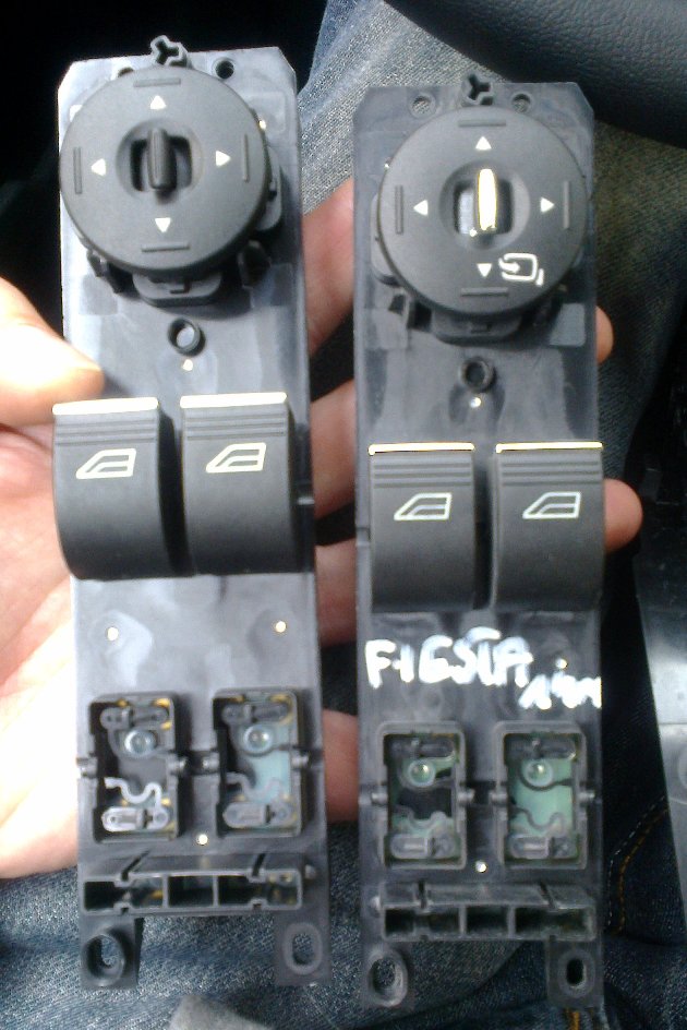

- 2x el. sklapene zrcatko - poFL se pozna podle lampicky na osvetleni nastupniho prostoru (10 osazenych pinu), predFL podle poctu pinu (8 osazenych pinu)
- ovladac oken s funkci sklapeni zrcatka (na fotografii ten vpravo) - nevim, co je v ovladaci jineho, ale fyzicky vypadaji stejne (krome piktogramu), jen ten vlevo nefunguje :nixw: ... asi jiny ridici obvod

1. vymena dverniho ovladace - viz. navod http://www.ford-focus.cz/forum/viewtopi ... 83&t=42121; staci do bodu 6, kdy jde vymenit ovladac oken

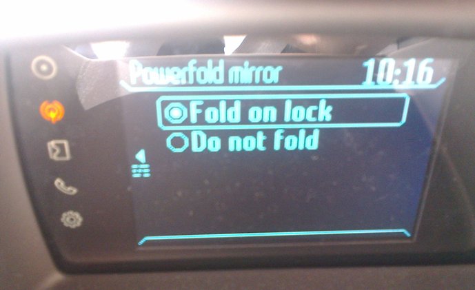

3. povoleni v parametrech auta - pomoci diagnostiky ... pak funguje tlacitko v ovladaci oken
4. povoleni sklapeni pri uzamceni - v menu auta:
HOTOVO
