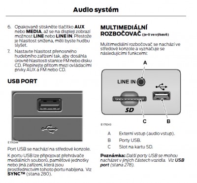

Mam novejsi FoFo III v prihradce u spolujezdce jsem vsak USB konektor nenasel.
Ve starsim FoFo III jsem USB konektor nasel v prihradce
Kdyz jsem v novejsim sundal panel radia a kouknul na radio, tak je na nem napis na samolepce "with USB connection" a zezadu je USB konektor. K memu prekvapeni do neho vede USB kabel, ktery mizi po par cm zaizolovan v kabelazi auta.
Mym cilem je abych mohl pripojit USBcko a hrat pres nej MP3.
Oba FoFo maji vybavu Trend.
Pouziva auto USB na komunikaci s radiem ? Nebo to je jen priprava a o kousek dal nekde v prostoru schranky je vyvedeny ten druhy konec USB? Co kdybych si tam hodil napr vlastni usb kabel ?

Já mám USB konektor v loketní opěrce.

jj, 1x v přihrádce pod ovládáním klima a 1x v loketce:

mám USB pod panelom ovládania klímy a takisto aj v laktovej opierke... ked ale zasuniem USB do portu v laktovej opierke tak ho rádio nevie nájsť.. je možné že by nebol zapojený? AUX som zatial neskúšal lebo nemam kabel na to

Mozne to je, protoze v ceniku se nepise u tveho radia, ze by melo 2x USB (jako se to pise u 8" sync2), ale jen USB a AUX. Takze port tam sice je (jako soucast konzole kvuli AUX), ale je mozne, ze nefunguje. Zkus aspon, jestli treba nefunguje pro nabijeni telefonu.

Anduril pravda... USB v laktovej nie je prepojene s radiom.
Mobil sa nabijať dá

to je zvlastne. jaj mam to iste radio 2 x usb.. a hram mi to s usb aj v laktovej opierke.. skus len iny usb kluc alebo nevie.. mne to funguje vsetko aj aux

nezalezi na radiu, ale na verzi a typu APIM (SYNC)
