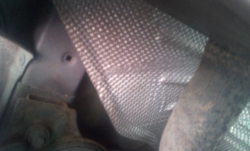

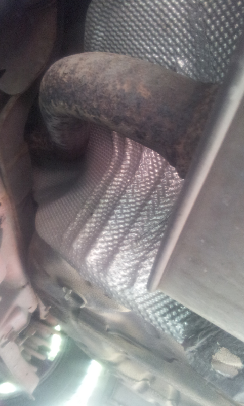

Zdar, Pánové potřebuju nutne poradit, odpadly mi šrouby protipožární izolace mezi koncovým dilem výfuku a rezervou.
Nevíte jaky srouby tam byly? Za 2 hodiny s tím jedu na nájezd, zatím jsem se k tomu blbe dostaval ale potřebuju vědět jaky šrouby koupit ať to mužů rovnou opravit.

Tepelný štít je přichycen plechovýma matkama k vrutům, co trčí z podlahy vozu. Kolem těch matek hliníkový plech zoxiduje a upadne. Takže by jsi tam měl mít vše na autě. Jen je třeba dát teď větší podložky a z novu přichytit nebo vystřihnout "podložku" ze silnějšího hliníkového plechu a přichytit. Ostatně pod autem jsi touhle dobou už asi byl, tak jsi to viděl na vlastní oči

Přesně tak akorát místo výroby vlastních podložek jsem tam dal pod ty matky s přivařenými podložkama dal prostě větší podložky. Jen bych dodal že tam jsou ty vruty 4 a ten poslední u nádže stojí pěkně za ...
Jinak musim soudruhy od Forda pochválit za to že tam nedali metrecký závit, kdyby jo byl bych díky tomu teplu od výfuku v háji.

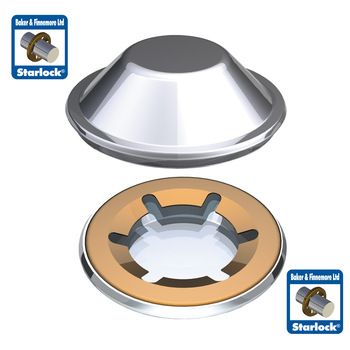

Ja bych použil StarLock a k tomu velkou podlozku a nebo jemu podobne "hvezdicovite" podložky, které treba na focusu drží zadní podbehy.
Starlocky drží neuveritelne i na hladké tyčce, takže pokud z toho trnu zbylo aspoň něco, mely by odpadnout az s ním

Starlock s čepičkou a je to...
