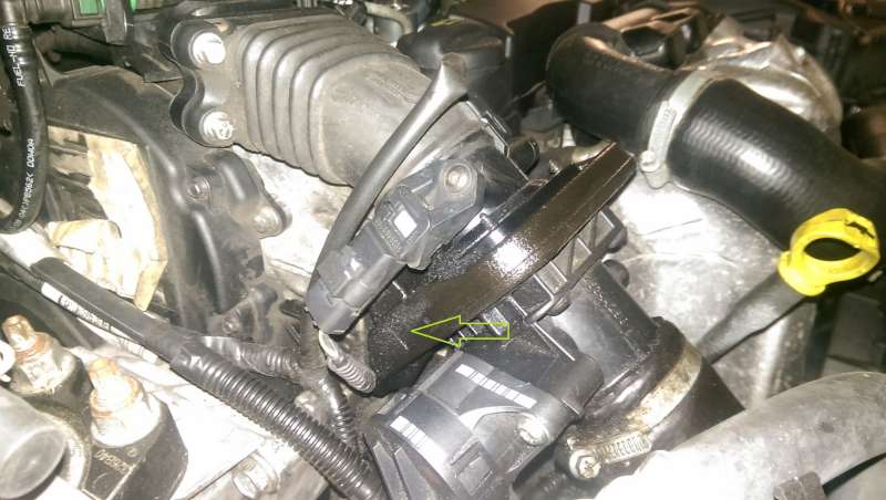

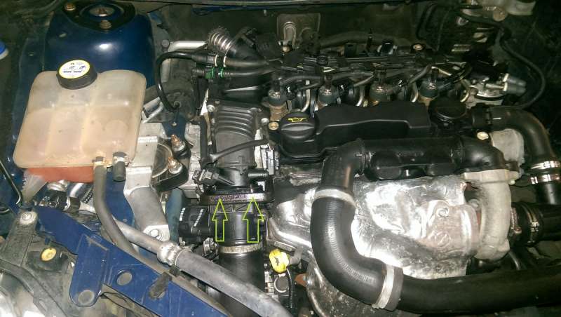

Ahoj prosim o pomoc s diagnostikou.
FOFOII 1,6TDCI 66kw, 2010, od motoru vede cosi co nevim co je (asi neco od klimy?) viz prilohy
a pod tou jakoby prirubou je to stale dost vlky a spinavy od oleje :(
Prosim nevite co to vlastne je, zdali je tam nekde nejake tesneni pripadne jake a zdali lze vymenit doma ci radeji do servisu?
diiiky za kazdy postreh

Netesni spoj trubek - je to vzduch od turba. Ja bych to udelal samodomo, ale clovek musim mit aspon naradi. nic vazneho to neni...

aha a nevis je tam nejaky tesneni? A kde se tam bere olej kdyz je to vzduch do turba?:)

tesneni nevim, mam jinou verzi. Jen to bude treba utahnout.
Olej se tam bere z turba a z hlavne z odvetrani motoru. Neni treba resit - normalka

... pokud ho tam není moc, což by znamenalo propouštějící turbo. Doporučuji pečlivě sledovat hladinu oleje, nejlíp na stále stejném místě (garáž, parkoviště...).

oki diky zkusim se na to kouknout a sledovat olej :)
pripadne jestli to mel nekdo rozdelany prosim o info zdali je tam enjaky tesneni apod

si to rozdelej, vypada to na 8 nebo 10 ku klic... tim vyndas tu klapku a dostanes se k torxum, nebo co to tam je

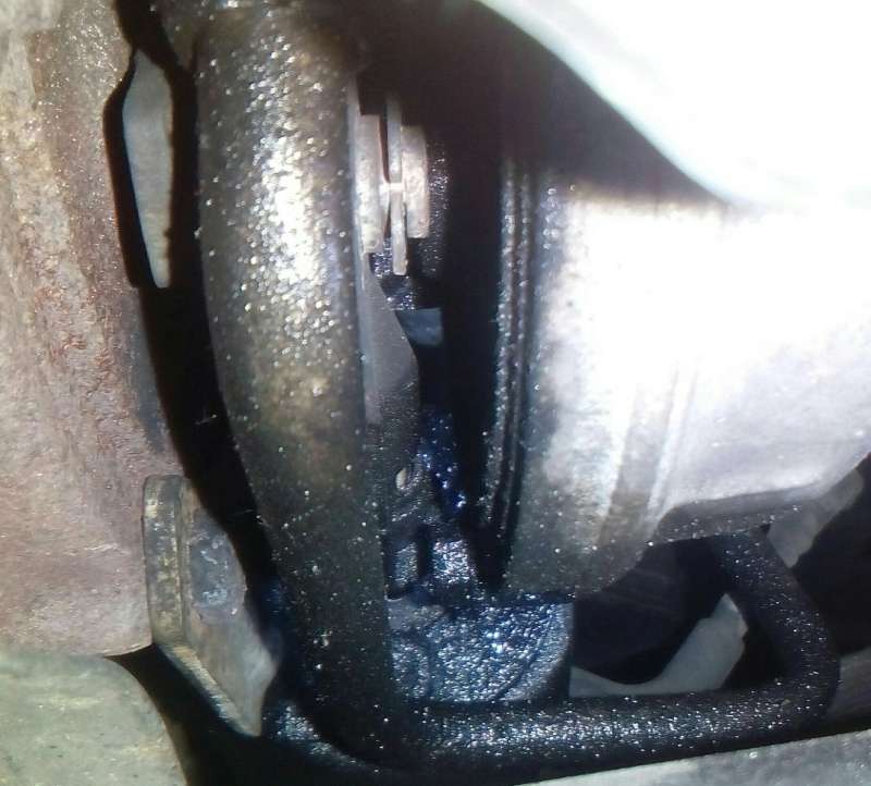

zdravím, myslíte že je to vážna chyba? myslím že prepúšťa ta trubka prívodu oleja do turba, prikladám fotku. Od leta sa tam nazbieralo oleja až to začalo kvapkať na kryt dpf. Olej je iba na tej trubke, nikde inde nieje turbo špinavé od oleja.
vita_k
Příspěvky: 4023
Registrován: 05.11.2010 17:55
Bydliště: Brno a okoli
Re: Únik oleje
Příspěvek od vita_k » 20.02.2017 19:29
Vymenit, driv = lip
MajklHe
Příspěvky: 1046
Registrován: 16.05.2015 19:37
Bydliště: Humenné SR
Re: Únik oleje
Příspěvek od MajklHe » 20.02.2017 19:44
ale čo mám vymeniť? Trubku, tesnenie?
