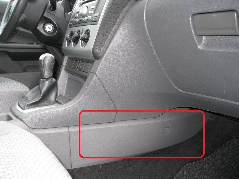

Jak a kde se to ohřívání projevuje nejvíc?

Po té co se zahřeje motor tak se začne vyzařovat teplo ze spodní části palubovky u spolujezdce (označeno na fotce červeně), ten plast se rozpálí že není možné se ho dotknout.

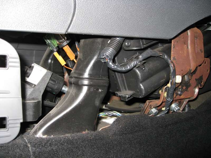

Po odstranění plastu

Nejspíš Ti tam hřeje PTC heater:
http://www.ford-focus.cz/forum/viewtopi ... 18#p904118
Dle navodu z odkazu ho odpoj od napájení a vyzkousej.

Tak to dnes večer znovu rozeberu a zkontroluju, nevím o tom, že by tam byl PTC heater

Přídavné topení tam nemám
ten žár jde z radiátoru

Nema byt pod tym krycim plastom izolacia?
lucky.jack
Příspěvky: 8465
Registrován: 12.03.2011 21:18
Bydliště: v Hradci Královým
Re: Radiátor topení neustále topí
Příspěvek od lucky.jack » 28.05.2015 18:03
Nemá.
