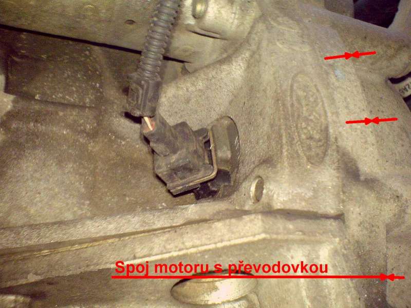

čidlo kliky?

Počítám že čidlo kliky bude asi za rozvodovejma kolama takže pecka přístup co ? (aneb na sundání kola a plastů)?

- Příspěvky: 19257
Re: FF 1.6 74kW (2000)- Nestartuje,benzín vzduch pálení ok :)
ne je na spoji blok a prevodovka , pod starterem , je na 8 sroubek a je venku za 5 min
to modre vpravo
to modre vpravo

- Příspěvky: 17
- Registrován: 12.10.2014 19:51
- Bydliště: České Budějovice, Česká republika
Děkuju za tip.. zítra zkontroluju a podám info
