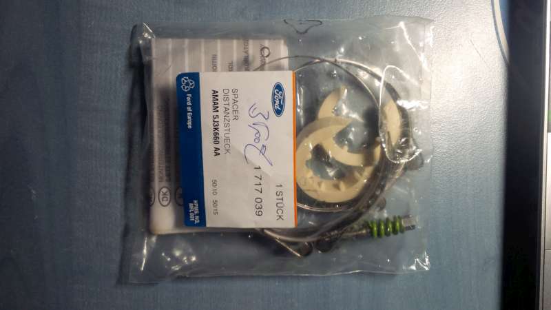

Zdravim potrebujem radu odbornika ktory moze nahliadnut do
Microcat potrebujem zistit jednu dolezitu vec na leto mam pripravene kolesa R18 235/40 a na ruskom fore som sa docital ze potrebujem nejake vymedzovacie kruska na riadenie aby R 18 kolesa nedrali o podbehy uz so si ich aj zaobstaral.
Ale neskor som sa docital - a nieje mi to uplne jasne - ze je potrebne nieco prepisat v PC auta koli zmene kolies na r18 koli jazdnym assistentom automatickemu parkovanie atd... ci to nieje niekde v Microcate popisane co vsetko obnasa prechod na R18.dakujem za rady leto za rohom a na r17 sa mi to nepaci :(
a este som nasiel jedne vymedzovacie kruzka terz uy vobec neviem ktore su dobre

PDF katalog: https://www.fordservice.cz/data//2013/P ... 0Focus.pdf
Spravny FINIS kod pro ty krouzky je 1 717 039, tedy ty, co mas uplne dole na fotce v prvnim prispevku.
Pak je jeste toto: http://www.prislusenstvi-ford.cz/index. ... guageId=cs
Ale tam uz se jen zminuji u notnosti pouzit ty omezovace pro 18" kola.
To nastaveni rozmeru pneu/kol ti nastavi pres IDS ve Fordu. Ale v pripade 18 vs 17 by tam nemel byt zasadni rozdil. Rozdil v prumeru je 1.6mm a v obvodu 5mm. To je zanedbatelne.
Leda snad ze by treba parkovaci asist. nejak pocital s poctem otacek volantu od dorazu k dorazu... :nixw:
Ale rekl bych, ze on stejne vetsinou navali plny rejd a pak uvidi, co to udela. Obrubniky se pretlacit nesnazi, takze i tak musi vedet, jestli jeste muze tocit.

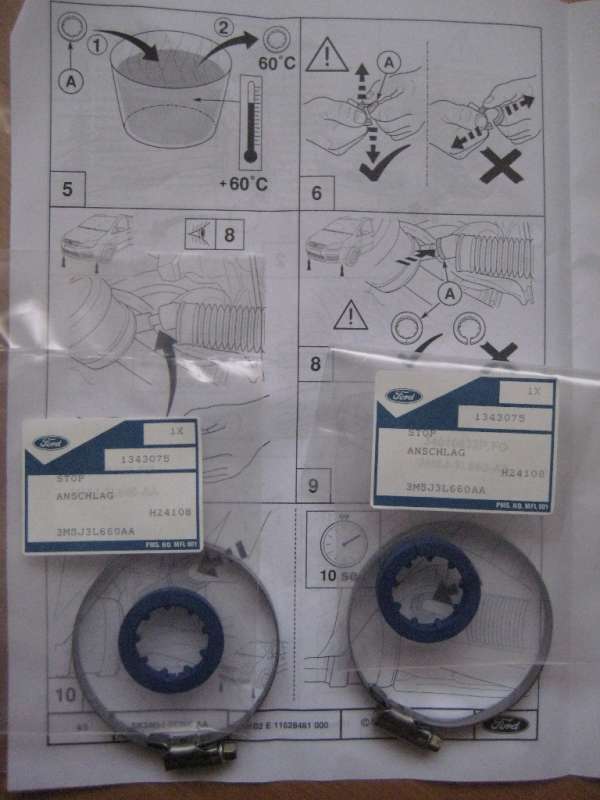

Takze som ovjednal blbe kruzky
JE- Focus MK3 FL 1.5 ecoboost Titanium X Deep blue Impact
Predane -focus r.v.2010 1.6 74 kw SHDA. farba chill
Meldo
Příspěvky: 181
Registrován: 03.04.2008 22:39
Bydliště: HC - TT (Sk)
Re: R18 na MK3 FL a vymedzovacie kruzka riadenia
Příspěvek od Meldo » 18.03.2015 09:35
stanikg píše:Takze som ovjednal blbe kruzky
to co mas ty su asi pre druhu generaciu.. ale na oko tam velky rozdiel asi nieje.. neviem.. spytaj sa v servise mozno ti tam daju aj tie co mas.. :wink:
